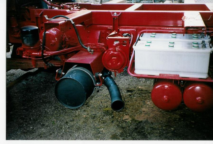

 La maggior parte di piccoli autocarri si vede la batteria é  scoperta vicino al telaio  , sui autocarri le batterie sono in una cassa di lamiera sempre esternamente ,  sul nosto  anche a 5000m con 15 gradi sotto 0 mai avuto  problemi ..  image(7668).png

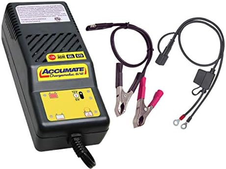

E' comunque altrettanto certo che il freddo alle batterie NON FA MAI BENE, indipendentemente dal modello; come è altrettanto vero che la cosa migliore che puoi fare e qui ti rassicuro sulla differenza, è quella di collegare alla BM un CB a 230V che la mantenga in carica quando sei collegato alla 230V.
tipo questo;

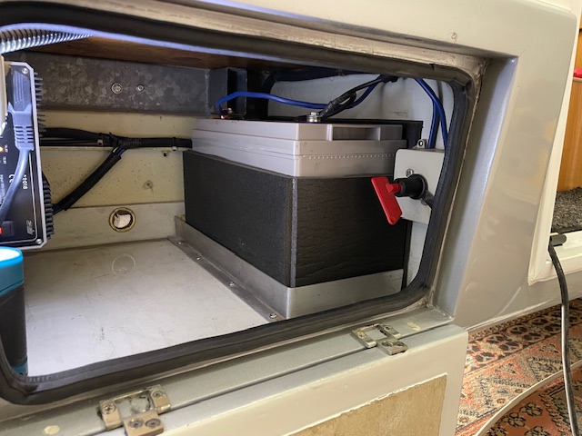

ho fatto così
non serve proprio coprirla, meglio di niente è, tappetino isolante per fare ginnastica
