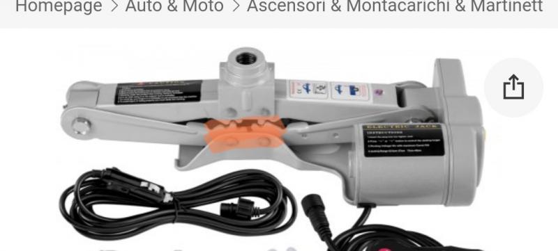

Ne ho 2 ma 1 ha già ceduto, la parte evidenziata è troppo debole

leggendo le istruzioni  si capisce che non è indicato per i camper che non sono menzionati e poi c
faccendo due calcoli da libbre kg
roba da farsi male ...

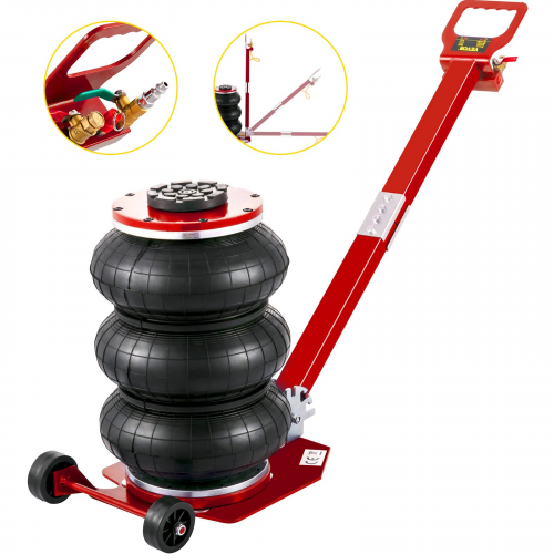

Personalmente, per combattere il mal di schiena, userei piuttosto questo, mi pare un attimo piu' serio, almeno non e' in lamierino stampato:
https://www.amazon.it/dp/B09NDF...
oppure questo, senza parti meccaniche:
https://www.vevor.it/martinetto...

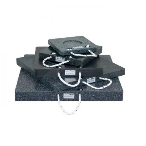

Faccio solo libera, prevalentemente nelle foreste scandinave dove l'asfalto non c'e' (fortunatamente)...se montassi i martinetti oleopneumatici, affonderebbero invariabilmente nel terreno, lasciando 4 profonde buche: inutile e imperdonabile.
Buoni per grossi mezzi (Concorde, Morelo & Co.), piazzati su asfalto o cemento, possibilmente utilizzando 4 pedane belle spesse di almeno 50x50cm., modello autogru per sollevamenti speciali...wink

Per non facilitare troppo la vita a Murphy io ho DUE cric fatti così:
Più le solite tavolette di legno da usare su fondo cedevole.

Se devo essere sincero quello completamente gonfiabile, senza parti meccaniche su un camper non mi convince, mi sembra elevato il rischio di non prendere il punto preciso di sollevamento e di sforzare su un punto debole. Il camper non ha la robustezza strutturale di un'auto.
L'altro mi sembra molto più adatto ad un camper, dovrei vedere però se i 45 cm di escursione massima sono sufficienti al posteriore.

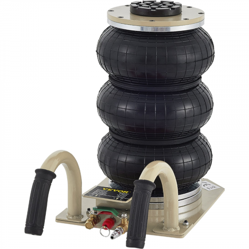

Potresti sempre portare appresso uno di questi ad aria
e fino a 50° ambiente , non fai fatica
122,99€
  • · Jack a Risparmio di Manodopera: Capacità del martinetto pneumatico: 6600 libbre/3T. Altezza minima: 5,3"/135 mm. Altezza massima: 15,75"/400 mm. Ci vogliono solo 5 secondi per sollevarsi. Temperatura di lavoro: -60 ℃ ~ 50 ℃. Ingresso aria: G1/4. Il nostro cric a tripla borsa è il modo più semplice e veloce per sollevare l'auto.
Io ne ho 4  ma con maniglia pieghevole
per sollevare in garage durante le soste
ed alleviare carico a pneumatici e sospensioni.
e per cambiare le gomme est/inv.
