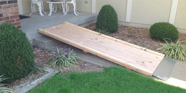

Ho dietro i soliti gialli ma da tempo uso molto meglio altro sistema :
due TAVOLE IN LEGNO lunghezza 600 mm smussati dal  un lato.
Larghezza deguata al pneumatico
Una serie di travetti di varie altezze  anche sovrapponibili
che metto sotto le tavole quasi al temine
Posso raggiungere la altezza che desidero (anche esagerata)
La salita del camper è molto più agevole e facile
Quando arriva in quota la tavola si rimette in piano
la GOMMA RINGRAZIA e riposa normalmente
non rimanendo in tensione e quasi non serve freno a mano.
In inverno poi se gela il terreno i travetti si possono anche
abbandonare in loco (altri sono pronti per sostituirli)
Posso anche (se necessario) scendere in avanti
Se esiste un muretto o cordolo con lo stesso sistema posso salire anche su quello.
Dopo trenta anni di tale sistema in  uso  (i cunei gialli sono ancora nuovi)
e devo decidetmi a fare una foto esemplificativa.

Intanto grazie pensavo si al fai da te...
Chiedo a Franco spessore delle tavole la smussatura serve per agevolare la salita giusto?
Nella salita mettendo i travestito solo alla fine non si rischia di Spaccare la tavola dove non ha sostegno sotto?
Matt
24/01/2008 10485
Inserito il 08/07/2019 alle: 15:59:32
In risposta al messaggio di Mattvw del 08/07/2019 alle 13:32:45
Intanto grazie pensavo si al fai da te... Chiedo a Franco spessore delle tavole la smussatura serve per agevolare la salita giusto? Nella salita mettendo i travestito solo alla fine non si rischia di Spaccare la tavola dove non ha sostegno sotto?
Spessore tavola multistrato robusto
circa 4-5 cm
smussatura per agevolare la salita
Un travetto a circa 15 cm dalla fine
e altro identico alla fine
Quando si è saliti la tavola si appoggia
su tutti e due rimanendo stabile e sicura.
Per scendere in avanti occorre levare quella più avanti.

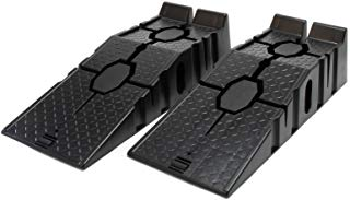

Ho a casa due cunei lunghi 1300mm larghi 300mm
alti oltre 200mm con piano terminale e fermo di sicurezza
per non passare oltre (li uso per vari lavoretti)
Comodissimi per usarne uno avanti e altro dietro
per lavorare sotto sulle fiancate.
come questi in plastica che ora si trovano in commercio
art. Fervi R015 a circa 100€
https://www.google.com/search?c...

Per forza si rompono non c'è anima in quella plastica poi ho la sensazione che non sia plastica di buona qualità piuttosto plasticaccia.
NB: i cunei sopra Fervi nella descrizione sono indicati " per auto" qualche perplessità nell'uso camperistico

In effetti , a chi ho consegnato i Fervi
e li usano a casa o officina
ho consigliato :
di GIRARLI e RIEMPIRLI di CEMENTO

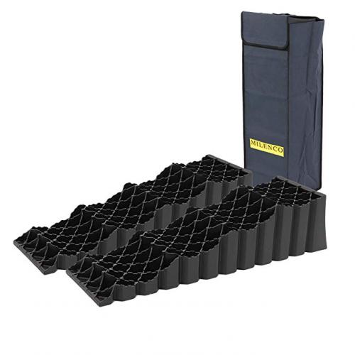

I cunei Milenco hanno una struttura a nido d'ape che li rende molto più robusti dei Fiamma (che hanno una struttura a quadrati molto più debole, che si crepa sui fianchi se non c'è appoggio completo sotto il cuneo.

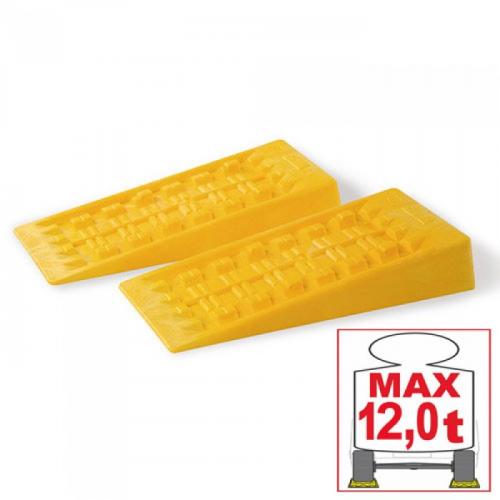

Dei Fiamma sono molto meglio quelli in resina, pesano il doppio ma durano una vita. Reggono 12 tonnellate. Li ho da 14 anni e ci si possono mettere sotto delle tavolette o quadretti di legno (così come consigliato da Franco) per aumentare l'altezza utile. In questo modo dai 12 cm max si arriva facilmente a 17 cm di innalzamento (con un quadretto in legno da 5 cm).
Secondo me non ha molto senso cercare di livellare un camper più di 15-20 cm, spesso si fa prima a cambiare posto, oppure riempire l'eventuale buca o avvallamento con pietre reperite sul posto. Parere personale...
Cunei Milenco Quattro
Cunei Fiamma Level Jumbo

I cunei Milenco hanno una struttura a nido d'ape che li rende molto più robusti dei Fiamma (che hanno una struttura a quadrati molto più debole, che si crepa sui fianchi se non c'è appoggio completo sotto il cuneo. Dei
Fiamma sono molto meglio quelli in resina, pesano il doppio ma durano una vita. Reggono 12 tonnellate. Li ho da 14 anni e ci si possono mettere sotto delle tavolette o quadretti di legno (così come consigliato da Franco) per aumentare l'altezza utile. In questo modo dai 12 cm max si arriva facilmente a 17 cm di innalzamento (con un quadretto in legno da 5 cm). Secondo me non ha molto senso cercare di livellare un camper più di 15-20 cm, spesso si fa prima a cambiare posto, oppure riempire l'eventuale buca o avvallamento con pietre reperite sul posto. Parere personale... Cunei Milenco Quattro Cunei Fiamma Level Jumbo Ciao da Dash
Da quello che ho visto i Milenco non sono a nido d'ape ma semplicemente a rombo/romboide... Solo quelli esterni sono a metà esagono... Quindi a solidità siamo messi più o meno uguali.
Vero si possono alzare con una tavola di legno robusto (cosa che ho fatto così li posso usare anche per sollevare l'auto per fare manutenzione).

Buongiorno infatti gli unici che mi hanno dato un idea di solidità e resistenza sOno i gialli in resina della fiamma che poi sovrapponendo due coppie come previsto si riesce a correggere una buona pendenza.
Tutti gli altri che siano milenco froil i nuovi fiamma fatti a rombo come i milenco thule e compagnia varia sono la stessa identica plasticaccia che nel mio caso visto fondo super sconnesso non vanno bene...vanno bene forse sul piano liscio.
Gli uniko 6 li ho visti online mai visti di persona ne toccati con mano sono una buona idea ma non so la resistenza sui giunti...e poi costano un centino a cuneo....

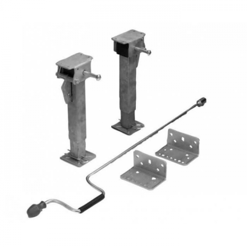

Poi se davvero si rimane per 10-15 gg fermi
se con appresso nipotini allora è oppoortuno
avere degli ulteriori stabilizzatori :

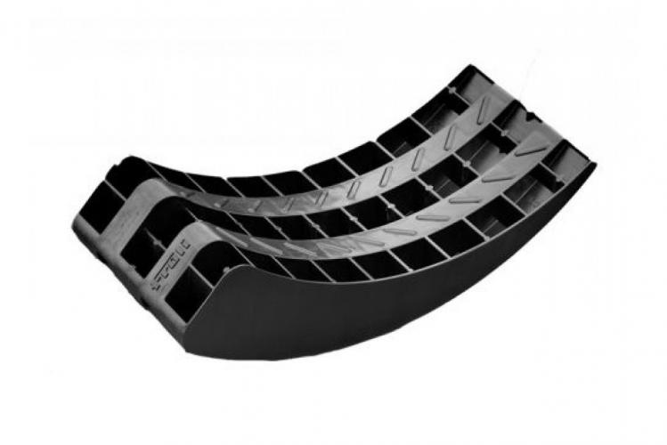

La fiamma ha inserito a listino dei nuovi cunei che sono tipo Milenco
https://www.fiamma.it/sistemi-d...
Quel disegno romboidale con settori verticali
a mio parere
DANNEGGIA  lo  pneumatico
tagliando nel lungo periodo la gomma e
facendo lavorare malissimo le tele interne .
Sono ancora meglio quelli pieni sulla superficie a contatto con  lo  pneumatico .

Si non mi ispirano i nuovi fiamma di fiamma penso i più resistenti siano i gialli in resina da 12 t.
Devo avere una cosa pratica da usare ogni week non posso stare un ora e mezza come nel caso di una permanenza lunga...infatti se sono un po' fuori bolla non è un problena per due notti del week non li userei nemmeno ma purtroppo la pendenza e veramente notevole e non ci sono alternative quindi una cosa veloce ma resistente
