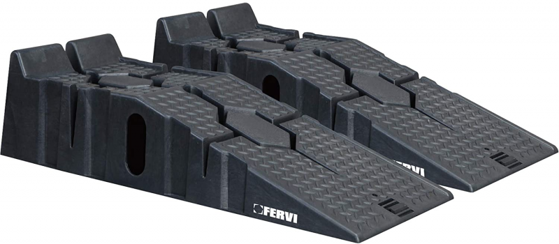

Per arrivare al massimo della solidità
si possono usare questi GRANDI e lunghi
sia sulla parte inclinata , che su quella piana
ed anche con fine corsa di sicurezza
lunghi 90,5 cm e larghi 33,0 cm.
Fervi Set 2 Rampe per Auto R015
Ne ho una coppia per i lavori sottopianale.wink
Qualche amico e cliente li ha capovolti e riempiti di cemento
per uso stazionario e per livellamento in sosta invernale o lavori.

Per arrivare al massimo della solidità si possono usare questi GRANDI e lunghi sia sulla parte inclinata , che su quella piana ed anche con fine corsa di sicurezza lunghi 90,5 cm e larghi 33,0 cm. Fervi Set 2 Rampe per
Auto R015 Ne ho una coppia per i lavori sottopianale. Qualche amico e cliente li ha capovolti e riempiti di cemento per uso stazionario e per livellamento in sosta invernale o lavori.
Bellissimi, e col fondo corsa come lo voglio io...
quasi 10 cm più larghi dei Jumbo... M'inchia Franco, sei un diavoletto tentatore...wink
Adesso, o compro questi, o faccio la trasformazione dei Jumbo... Mi sa che costano un botto...
Ciao da Dash
EDIT: guardato prezzo, su EBay da 122 a 160€ (la qualità SI PAGA). Mi sa che investo 2 ore del mio tempo e finalmente faccio la trasformazione dei Jumbo in Jumbo-FC, dove FC sta per Fondo Corsa...

I fervi son bellissimi, carissimi e pesano 8kg :) (che sembrano pochi ma somma qui e somma li...)
124 euro per 8kg! Pero'!
Esistono anche clonati Wiltec a 98 euro.

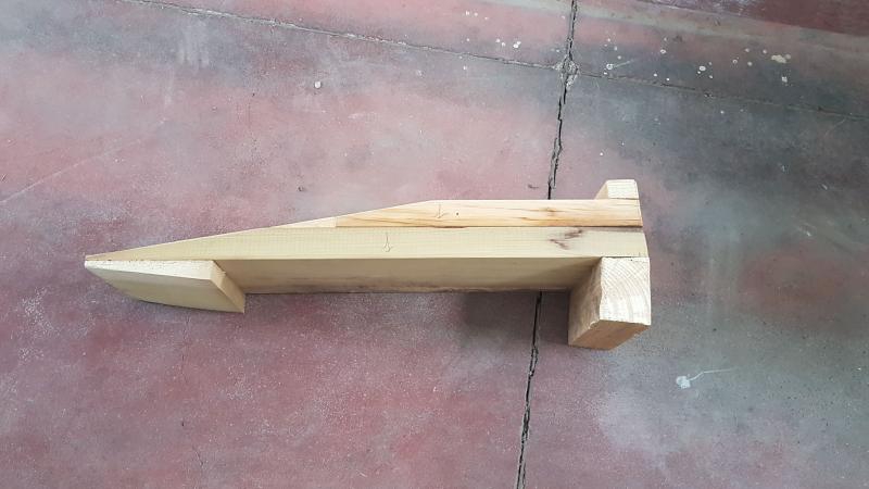

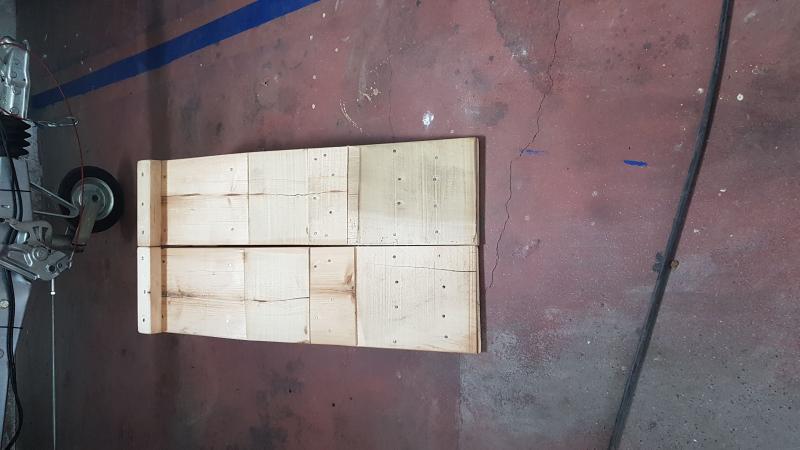

Io mi sono fatti fare questi con del legno di recupero e a costo 0 (zero) da un pensionato che faceva il corniciaio:
E' quasi quello cher uso io
ma il mio travetto è staccato
per occupare meno spazio
e poter avere varie altezze.

E' quasi quello cher uso io ma il mio travetto è staccato per occupare meno spazio e poter avere varie altezze.
Quindi, Franco, il perno della tua tavola si può spostare il varie posizioni, per variare l'inclinazione!
Pensavo che fosse fissa? Non si muove quel secondo quando sali?

Quindi, Franco, il perno della tua tavola si può spostare il varie posizioni, per variare l'inclinazione! Pensavo che fosse fissa? Non si muove quel secondo quando sali?
Si è solo appoggiato
Non si è mai mosso ne su erba ne su neve
Poi se rimango molto tempo
oltre a quello centrale ne posiziono uno identico
anche in punta  per avere più appoggio e stabilità.

Si è solo appoggiato Non si è mai mosso ne su erba ne su neve Poi se rimango molto tempo oltre a quello centrale ne posiziono uno identico anche in punta  per avere più appoggio e stabilità.
Probabilmente sono io che sono "di coccio" ma continuo a pensare a come possa funzionare questo sistema e non me lo so spiegare. Mettere il fulcro (che non ho ancora capito se è completamente rotondo o a punta), in centro rispetto alla tavola, significa che la ruota del camper sale ma come supera il fulcro fa abbassare la tavoletta nel lato contrario. Per funzionare, quindi, la ruota si deve trovare tra il punto di attacco al suolo della tavoletta, fino al punto di fulcro. Provo a fare un esempio pratico per farmi capire. se metto il fulcro in cima alla tavoletta, salgo, avrò un'iclinazione morbida e la ruota avrà raggiunto il massimo dell'altezza verso la fine della tavoletta.   Ora spostiamo il fulcro verso la parte centrale della stessa tavoletta. Comincio a salire, l'inclinazione sarà più ripida ma alla fine l'altezza del mezzo sarà la stessa di prima perchè come supero il punto di fulcro riscendo di nuovo.   Chiaro che c'è qualcosa che sfugge a me.  Se potete spiegarmelo meglio...  Grazie!

Probabilmente sono io che sono di coccio ma continuo a pensare a come possa funzionare questo sistema e non me lo so spiegare. Mettere il fulcro (che non ho ancora capito se è completamente rotondo o a punta), in centro
Quelli sono cunei per giocolieri, prova immaginarli in un prato di montagna dove ti sprofondi con le ruote.

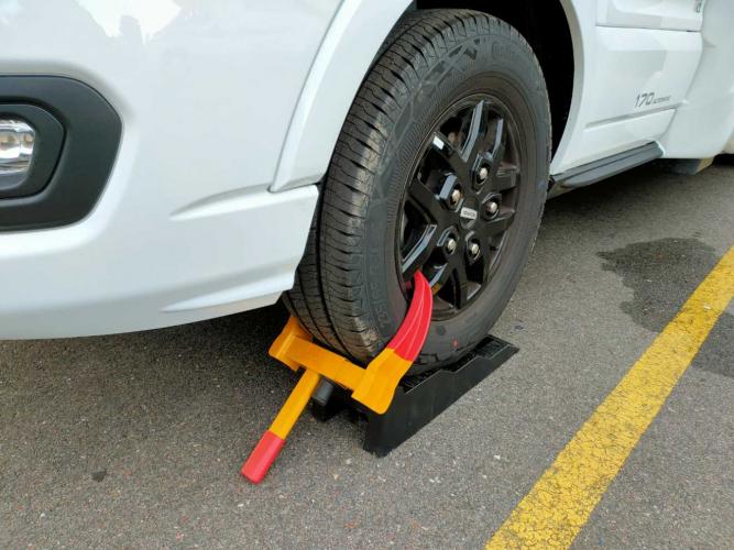

Riprendo questo post perché in Olanda in questi giorni ho visto queste due cose per la prima volta
