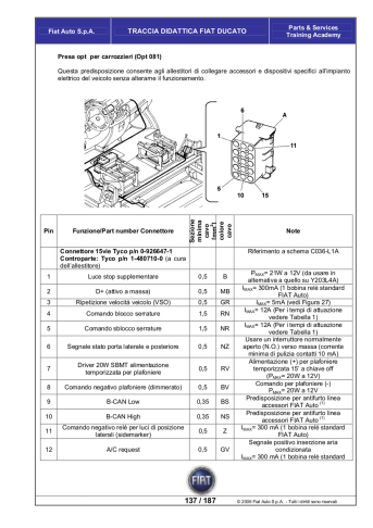

Ciao scubidu,
i numeri dei pin del connettore descritto su quella pagina (dovrebbe essere un PDF che si trova facilmente), sono errati.
Da altre fonti la numerazione corretta e' quella del disegno sotto che ho modificato.
Anche qualche colore dei fili e' errato, verificato su un CD (manuale officina?) del ducato.
Renzo.
QUi un topic dove si parla del connettore ed ho trovato il percorso del D- sul ducato 250.

grazie  renzo   e una foto che ho pescato da camperonline.
