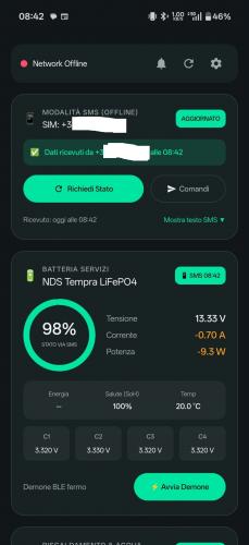

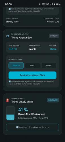

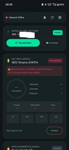

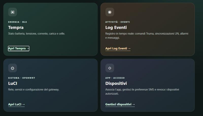

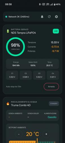

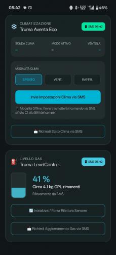

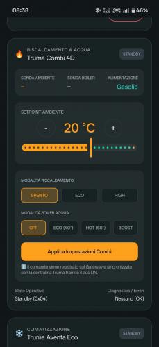

Buongiorno a tutti,
Torno su questi telescermi per farvi vedere finalmente il secondo step; per chi non si ricordasse:  https://www.camperonline.it/for...
La supervisione da pagina Web era un po' scomoda sopratutto da mobile e quindi ho aggiunto nuove funzionalità come il mondo Truma: Combi, Aventa, Level control.
Aggiungerò a breve altri oggetti ma vi faccio vedere per ora cosa ne è uscito:
Parte tutto sempre da back-end montato su raspberry che gestisce:
- Paring con criptatura di tutti i dispositivi mobili
- Log di tutti gli eventi
- Invio di messaggi di allarme e tecnici sia attraverso APP che in caso di disconnessione via SMS
- e tanto altro.
Vi metto qualche screen del funzionamento sia da rete che da SMS:
WhatsApp%20Image%202026-10-18%20at%2008_47_55%20(3).jpegWhatsApp%20Image%202026-10-18%20at%2008_47_55%20(2).jpegWhatsApp%20Image%202026-10-18%20at%2008_47_55%20(1).jpeg
Via SMS
WhatsApp%20Image%202026-10-18%20at%2008_47_55.jpegWhatsApp%20Image%202026-10-18%20at%2008_47_54%20(3).jpegWhatsApp%20Image%202026-10-18%20at%2008_47_54.jpeg
Accetto suggerimenti :-)

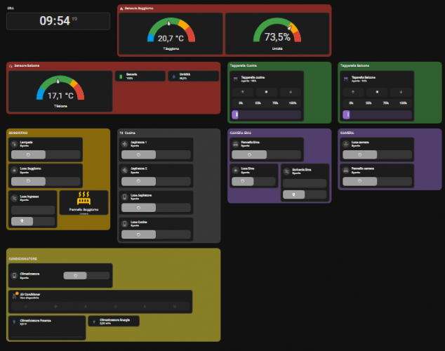

Cosa hai usato?
Io con Home Assistant e Raspberry ho fatto questo:
Tiziano

Non ho usato Home assistant, ho realizzato tutto da zero.
L'interfaccia con il mondo LIN e il bluetooth BLE sono gestite da un esp32 che ha anche il CAN e il 485 (che mi serviranno per espandere il sistema)
L'app è realizzata per Android.
Mi servivano tutte le funzioni anche da SMS (spesso mi capita di essere in aree dove la connessione è scarsissima) e prossimamente abiliterò anche il GW LORA.
Bello che ognuno interpreti il DIY a proprio modo :-)
