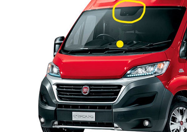

Gianluca, sul mio avrò l'optional " Sistema di assistenza alla guida" e sarà posto al centro del parabrezza all'altezza dello specchio retrovisore(mi immagino perchè ce l'ho sull'auto). Pertanto, prendendo una bella parte in altezza del parabrezza centrale sarei costretto a mettere la telecamera molto più in basso. A quel punto meglio tenerla nella parte bassa del parabrezza regolata a filo che non prenda il cofano. Direi che poco sopra la guida dei Remis dovrebbe essere un buon posto.
Per me questo è tutto da vedere perchè come sai ancora non ho il giocattolo.
Ho cercato un immagine sul web per spiegarmi meglio. Il pallino giallo è la posizione dove intendo mettere la dash ed in alto c'è il sistema di assistenza
Alex

Gianluca, sul mio avrò l'optional Sistema di assistenza alla guida e sarà posto al centro del parabrezza all'altezza dello specchio retrovisore(mi immagino perchè ce l'ho sull'auto). Pertanto, prendendo una bella parte
in altezza del parabrezza centrale sarei costretto a mettere la telecamera molto più in basso. A quel punto meglio tenerla nella parte bassa del parabrezza regolata a filo che non prenda il cofano. Direi che poco sopra la guida dei Remis dovrebbe essere un buon posto. Per me questo è tutto da vedere perchè come sai ancora non ho il giocattolo. Ho cercato un immagine sul web per spiegarmi meglio. Il pallino giallo è la posizione dove intendo mettere la dash ed in alto c'è il sistema di assistenza
Probabilmente nelle nuove versioni con quel blocco sul parabrezza, ci saranno anche remis specifici e quindi non è detto che metterla subito sotto a quel blocco, non ci stia.
Serve pazienza e poi provare quando arriva.
