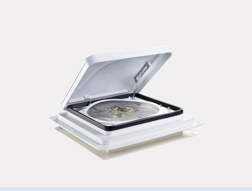

Se devi mettere e se lo trovi è molto meglio il Fantastic Vent di produzione USA , neppure da paragonare al Turbovent che è una brutta copia.
Io lo ho messo sopra la cucina e aspira 32m2 di aria al minuto !
c'è con cupola bianca, fume o trasparente
io la ho bianca
poi ho ricoperto di pellicola bianca da wrapping l oblo grande che trasformava il camper in forno

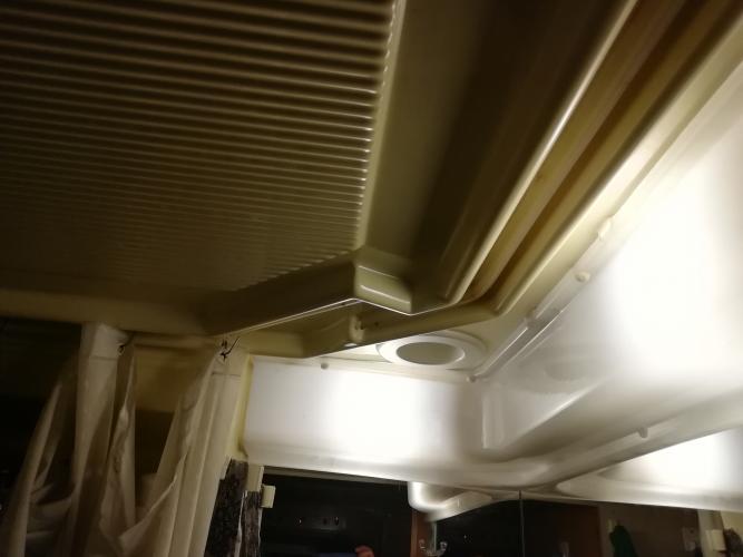

Cosa sono quei cupolino quadrati un po' più piccoli degli oblò? Prese d aria come quella del bagno ?

Si, a me il FV è costato 600 euro, ma ho preso il modello top che se piove si ferma e chiude motorizzato, in origine c'era quello normale senza sensore pioggia e lo ho tolto da nuovo e venduto a 150 euro, quindi ogni tanto qualcosa si trova anche a poco.
Potresti provare a fare un telaietto con fissate 4 ventole da computer di quelle 12x12cm e fai un sistema che lo agganci sotto all oblo quando ti serve, sarebe un sistema di ventilazione efficente, a costo praticamente zero se le trovi di recupero, e potrebbe andare.
Io ho usato una di quelle ventole a 12v di recupero e infilata nel funghetto del bagno (vedi QUI )
quando si fa la doccia la faccio andare e non si appanna neppure lo specchio, e anche quando si fa "un altro uso" del locale bagno, lo mantiene in depressione impedendo il dilagare di odori al difuori del bagno.
Molto piu efficace che aprire finestra o oblo, che invece se ci arriva il vento fa pressione e manda tutto nel camper, inoltre in inverno cambia l aria ma non raffredda il locale perchè l aria che va fuori entra da sotto la porta del bagno e quindi è gia calda.
