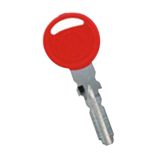

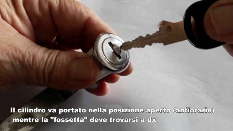

Sotto a questi ci sono i video di come fare ad estrarre
e anche le chiavi adatte , che sono solo leggermente più LUNGHE
https://www.google.com/search?q...
https://www.antichicasalicamper...
A soli 5,89  euro
E anche senza chiave
https://www.youtube.com/watch?a...
