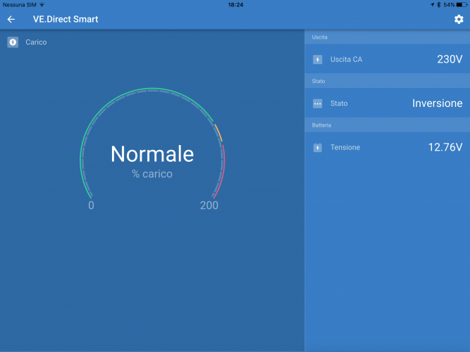

Come dicevo prima, sono riuscito a fare una prova e mi auguro possa servire a qualcosa.
La prima foto sotto, mostra l'inverter acceso su ON senza alcun carico gli arriva una tensione di 12,76V,

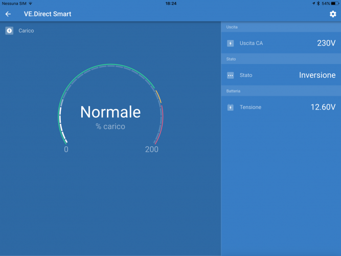

la seconda foto mostra un carico normale mentre alimenta la resistenza da 125 watt del frigo trivalente,
la tensione scesa a  12,60V

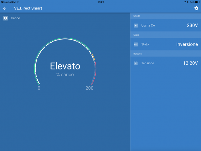

l'ultima foto mostra come la tensione sia scesa a 12,20V nel momento in cui ho acceso la macchinetta da caffè, credo che la stessa abbia raggiunto la sua massima potenza di 480 watt.
Purtroppo non ho fatto uno screenshot del momento in cui ho erogato il caffè, in quel momento la tensione era risalita a 12,54V.
Allo spegnimento del tutto, la tensione si è ristabilita a 12,74V.
Giustamente e come effettivamente dichiarati i valori per questo modello dalla Victron, erogando poco oltre i 600 watt, l'elevato carico porta a l'inverter alla soglia di attenzione GIALLA, l'energia è stata fornita solo dalle 2 batterie Agm da 100Ah poichè ho atteso che non ci fosse alcun supporto dai pannelli solari.
