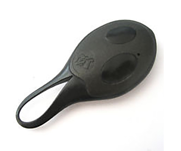

Intanto allego una foto del telecomando. Non è proprio il mio, l'ho presa da Internet, però è uguale, apparte il fatto che il cappio di gomma a portachiavi nel mio è irrimediabilmente rotto.
A questo punto aggiungo un'altra domanda. Le porte, siano esse della cellula o della cabina, hanno un sensore che permette di capire se sono aperte o l'attivazione dell'allarme si basa su altri meccanismi? Ho letto da qualche parte che le porte della cabina guida vengono monitorate tramite l'accensione della luce di cortesia della cabina guida: luce accesa - porta aperta - allarme!

Ti rimando a questo post:
https://forum.camperonline.it/topic/Che-antifurto-e-Si-disabilitano-i-volumetrici_227107?SearchTerms=nordkap
​Il tuo telecomando ha le stesse funzioni.
​Quando premi il tasto per chiudere premi lo stesso dopo tre/quattro secondi e disinserisci il volumetrico.
​Se mi mandi in privato la tua mail ti invio il manuale dove ci sono anche i settaggi.
Se non ti funziona su qualche porta può dipendere dai contatti ossidati del pulsante, simile a quelli delle portiere che fanno accendere le luci di cortesia.

I due pulsanti hanno la seguente funzione:
- il pulsante sinistro (guardando il telecomando con i contatti rivolti in avanti) serve solo per l'antipanico. Se si preme suona la sirena, se si preme nuovamente la sirena si spenge.
- il pulsante destro inserisce/disinserisce l'allarme. Se il pulsante viene premuto due volte in rapida successione (un secondo, direi) viene disattivato l'allarme volumetrico e funziona solo il perimetrale. Sul mio allarme non c'è nessun feedback sonoro sul fatto che il volumetrico sia stato effettivamente disattivato. Avevo letto da qualche parte che si sentiva un quadruplo bip anziché il doppio bip che viene messo all'inserimento dell'allarme. Nel mio caso non succede. Se si aspetta troppo ad effettuare la seconda pressione del pulsante si riaprono le porte e l'allarme si disinserisce.
Ovviamente l'allarme è collegato anche alla porta della cellula. Non funzionava perché il pulsante che funziona da sensore aveva un cavo di collegamento scollegato.
