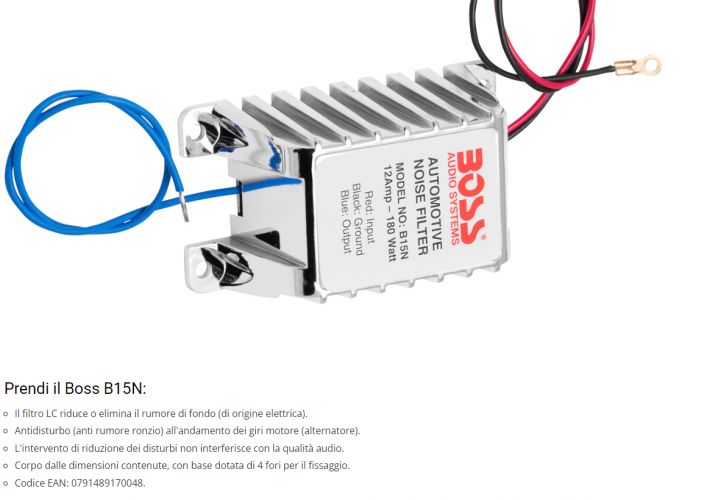

potresti provare una roba simile.
Ovviamente se il noise entra dall'antenna c'è poco da fare, ma se arriva attraverso l'alimentazione una vana speranza di risolvere c'è.
E' solo un esempio, magari ce ne sono altri e anche migliori, ma per 25€ penso possa valere la pena provare.
Prima fare l'acquisto, ti consiglio di scollegare il morsetto del POSITIVO sulla BS, poi collega in qualche modo al positivo della batteria SOLO SOLO SOLO il CB per verificare se senti ancora il fastidioso noise; prima a motore spento, poi acceso.
Questo serve a capire se il noise arriva attraverso i cavi oppure no, perchè è chiaro che se il disturbo arriva al CB tramite l'antenna non hai a mio parere soluzione alcuna.
