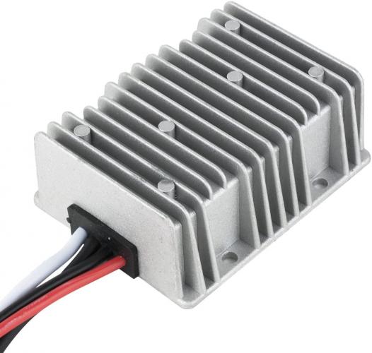

Con quello segnalato volevo creare un circuito adottando un DC 12v > 48v come questo:

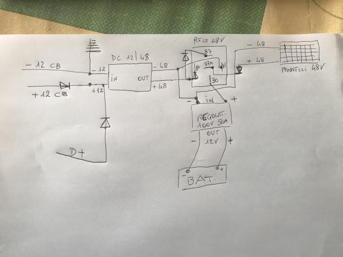

avrei pensato a una cosa del genere, con inserimento dei diodi sui vari cavi positivi, anche sul D+.
In questo modo a motore in moto il D+ alimenterebbe tramite il DC la bobina del relè il quale toglierebbe il contatto 87a staccando di fatto i pannelli.
Ho previsto vari diodi, uno sul D+ ed uno sul CB per impedire tensioni inverse tra loro.
Altri 3 diodi posti sui i cavi che vanno ai contatti 86, 87 e 87a del relè.
Ciro.

Si lo schema va bene ma quello collegato all'ingresso del dc/dc non è il D+ ma è proprio l'uscita di potenza dell'alternatore perchè collegandolo in quel punto sia che sia presente l'alimentazione da rete o da alternatore, fai scattare il rele e metti fuori il pannello, se mancano entrambe il rele si diseccità e attiva il pannello, i diodi in ingresso al dc/dc vanno bene ma gli altri sono superflui, se vuoi eliminare anche i diodi all'ingresso del dc/dc converter puoi mettere un'altro rele alimentando la bobina dal comando D+ in modo che quando il motore è in moto stacchi il campoli e quando spegni attacchi il campoli e stacchi il motore ma se non c'è ne campoli ne motore attacchi i pannelli

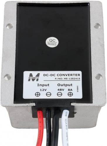

Sei sicuro che il convertitore abbia 8A in uscita a 48V? se ha otto A in uscita, in ingresso ne ha circa 32 a 12V e tu non li hai
fai scattare il rele e metti fuori il pannello, se mancano entrambe il rele si diseccità e attiva il pannello, i diodi in ingresso al dc/dc vanno bene ma gli altri sono superflui, se vuoi eliminare anche i diodi all'ingresso del dc/dc converter puoi mettere un'altro rele alimentando la bobina dal comando D+ in modo che quando il motore è in moto stacchi il campoli e quando spegni attacchi il campoli e stacchi il motore ma se non c'è ne campoli ne motore attacchi i pannelli Sei sicuro che il convertitore abbia 8A in uscita a 48V? se ha otto A in uscita, in ingresso ne ha circa 32 a 12V e tu non li hai
Fermati un attimo, il Campoli non ha 32A ma, degli 8A dopo la conversione almeno un paio arriveranno al regolatore, o no?
Si, un relè a monte del DC-DC, metto il Campoli al contatto 87a e a questo punto mi sovviene di staccare dalla BS il cavo che arriva dal relè parallelatore (ora da 200A) e mandarlo direttamente al contatto 87 con il 30 in ingresso al DC-DC, per poi seguire lo schema e senza diodi.

Fermati un attimo, il Campoli non ha 32A ma, degli 8A dopo la conversione almeno un paio arriveranno al regolatore, o no? Si, un relè a monte del DC-DC, metto il Campoli al contatto 87a e a questo punto mi sovviene di staccare
dalla BS il cavo che arriva dal relè parallelatore (ora da 200A) e mandarlo direttamente al contatto 87 con il 30 in ingresso al DC-DC, per poi seguire lo schema e senza diodi. Ciro
Si, l'unica differenza se metti un rele deviatore nuovo è la corrente, però se devi solo ricaricare  o da alternatore o da campoli (oramai lo chiamiamo così) è sufficiente un rele con contatti che vadano bene per la corrente massima di quel convertitore perchè più di quella non circolerà
non potrai mettere in parallelo reale le batterie per emergenza pma per questo puoi sempre inventarti uno staccabatterie manuale o il grosso rele stesso (il rele nuovo per deve prima aprire sul convertitore

Il convertitore dc/dc da 8 A dove lo hai trovato?
06/09/2019 7002
Inserito il 19/03/2021 alle: 19:18:49
In risposta al messaggio di rubylove del 19/03/2021 alle 17:11:10
QUI
ma anche
QUI
Ciro.
09/06/2015 5881
Inserito il 19/03/2021 alle: 19:50:12
In risposta al messaggio di Szopen del 19/03/2021 alle 19:18:49
QUI ma anche QUI. Ciro.
Allora è lo stesso che avevo visto io però solo su amazon, da Aliexpress hai mai comprato? arriva? e dopo quanto tempo?laugh
