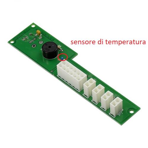

Anche io ho avuto lo stesso problema per la seconda volta; la prima parecchi anni fa a causa dell'acqua durante il lavaggio del tetto ed ora lo stesso problema,  ha piovuto molto in Trentino. La prima volta abbiamo cambiato la scheda, che attualmente è fuori produzione e le rimanenze che si trovano anche all'estero non costano meno di 170 euro, invece sostituendo il termistore che è di colore verde e si trova sul lato opposto della scheda dove c'è il pulsante di accensione, con quelli riportati da nanni72, 3950 Arduino, si accende senza spegnersi. Sembrerebbe che il problema sia risolto.
Costo totale 3 euro e la saldatura è stata fatta gratis dal proprietario molto gentile di un negozio di prodotti elettronici qui a Latina. Quindi consiglio a chi si trova nelle stesse condizioni di non sostituire tutta la scheda ma solo il termoresistore per risparmiare tanti soldini! Per il momento si accende ma devo testare se raffredda anche ma credo di si perché il compressore è partito. Inserisco la foto386520031_730228_2_a900x900.jpg

Se riuscite a mettere una foto della scheda con evidenziata la parte sostituita sarà più facile per tutti un domani farselo da soli...
