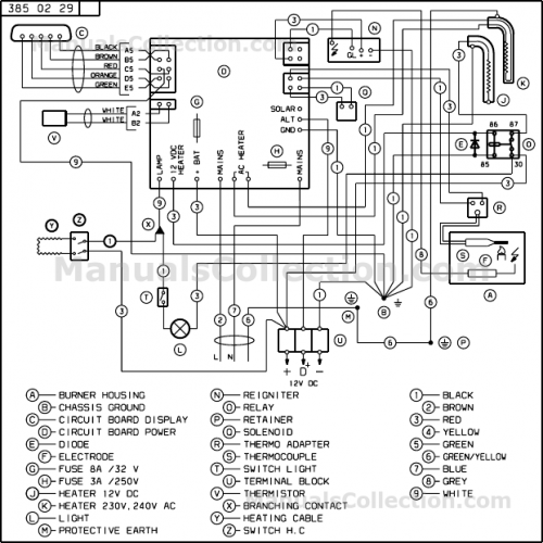

Quello sotto raffigurato è lo schema elettrico del tuo frigo , il componente N è l'accenditore ma non credo che l'anomalia occasionale sia causata da quello , penso che il quaio sia da ricercare sul componente  R (adattatore termico) e termocoppia , chiaramente solo per il funzionamento con la fonte gas . per quel che riguarda la mancata commutazione automatica da gas a 230V e viceversa temo che il quaio sia in scheda comunque segui o contatta il grande Paolo (scubidu)

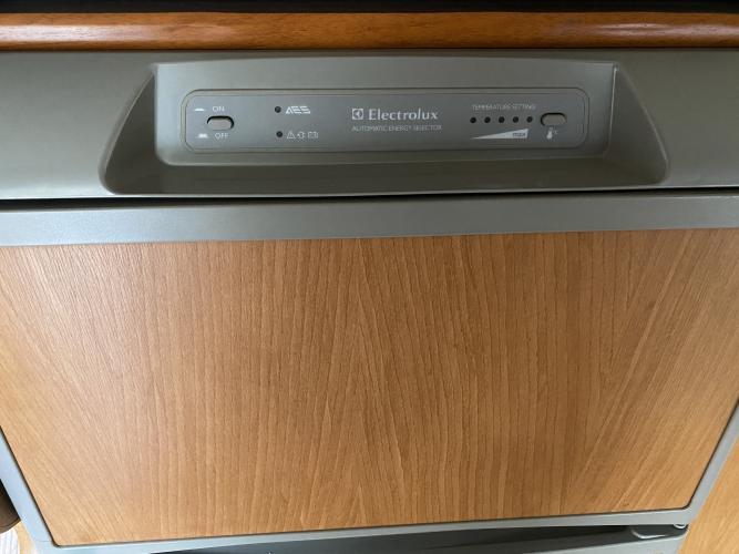

Ciao anch’io ho un problema con il famoso frigorifero….. ora va ma fa i capricci
ti lascio il mio numero di cell se vuoi puoi chiamarmi domani o quando puoi?
o se vuoi scrivermi in wathsapp 349/2884507
