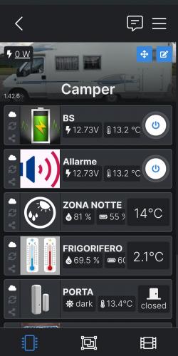

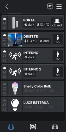

Io utilizzo Shelly Uni per molte funzioni allego qualche screenshot

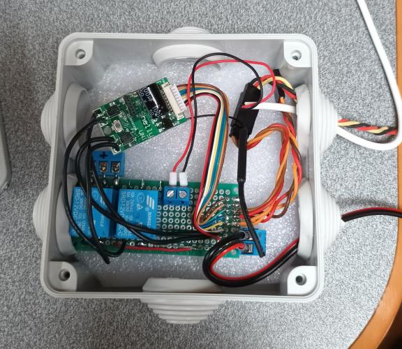

Questo è il cuore del mio sistema

Sarà un piacere. Tu mi sei stato molto utile consigliandomi il router 12v. Questo è il cuore del mio sistema
Ho fatto piu' o meno la stessa cosa dal punto di vista elettrico, ma il tuo cablaggio e' molto piu elegante e professionale.laugh
Ho utilizzato anche il medesimo contenitore.laugh
Ma non ho ancora messo i servo rele'.
Anche perche' non so cosa collegare su quelle uscite, visto che sul camper ho gia' un sistema Alexa completo.laugh
Anche se non ne ho bisogno, al momento monitoro per prova la tensione della batteria di servizio
Ho aggiunto un sensore di temperatura dal folle costo di tre euro smileyche e' di una precisione impressionante.smiley
Devo ancora capire come sfruttare l' ingresso digitale.

Ho fatto piu' o meno la stessa cosa dal punto di vista elettrico, ma il tuo cablaggio e' molto piu elegante e professionale. Ho utilizzato anche il medesimo contenitore. Ma non ho ancora messo i servo rele'. Anche perche'
non so cosa collegare su quelle uscite, visto che sul camper ho gia' un sistema Alexa completo. Anche se non ne ho bisogno, al momento monitoro per prova la tensione della batteria di servizio Ho aggiunto un sensore di temperatura dal folle costo di tre euro che e' di una precisione impressionante. Devo ancora capire come sfruttare l' ingresso digitale.
I due relè comandano una sirena 12v che si attiva con le scene relative ai vari sensori porta aperta/rilevamento movimento/scuotimento ed un altro comanda un micro caricatore usb che ricarica a comando o scena temporizzata la ricarica di un posizionatore gps. (tracker)s-l400(24).jpg

I due relè comandano una sirena 12v che si attiva con le scene relative ai vari sensori porta aperta/rilevamento movimento/scuotimento ed un altro comanda un micro caricatore usb che ricarica a comando o scena temporizzata la ricarica di un posizionatore gps. (tracker) in foto il micro circuito usb
Sei troppo avanti rispetto a me.laugh
E' appena cambiata l' interfaccia della applicazione.surprise
Tutto sommato meglio, perche' non avevo ancora iniziato a studiarla.laugh

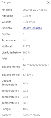

Vi propongo la mia soluzione, utilizzando un localizzatore Teltonika FMC130 + LVCAN200 in modo da essere collegato anche al can-bus del Ducato (quindi consumi elettrici bassissimi e i costi sono solamente quelli di una sim iot a consumo) e un software open-source (
TRACCAR
). Non è semplice la configurazione e richiede un minimo di conoscenza informatica ma questi sono alcuni dati che ricevo:

La tua soluzione e' interessante ma non e' tecnicamente di domotica. In sostanza puoi verificare  solo i parametri della meccanica.
Si, principalmente viene monitorata la meccanica.
Nello screen sopra vedi anche le temperature e le tensioni delle batterie.
Poi volendo il localizzatore ha varie uscite che possono essere collegate a dei relè e quindi fare qualsiasi cosa.
L'ho proposta perchè anche io avevo provato con un router wifi che seppure consumava poco o nulla, durante l'inverno era impossibile lasciarlo acceso. in questo modo hai il monitoraggio di alcuni parametri e non uccidi le batterie del camper

Porto la mia esperienza dopo circa un anno di lavori saltuari per implementare la domotica sul mio camper. Premetto che secondo me, la domotica su mezzi in movimento è più complessa di quella che si utilizza in abitazioni,
perché - proprio il fatto che sono mezzi in movimento - rende plausibile che in alcune circostanze manchi un collegamento stabile ad internet. Quanto sopra è un problema non da poco. Se per esempio in base ad un valore rilevato dallo shelly uni si vuole far conseguire un evento, l'automazione funzionerebbe solo se c'è una connessione internet mentre in assenza no. D'altra parte la stessa attivazione manuale del relé dello shelly richiederebbe una connessione internet. Per questo motivo a mio parere l'utilizzo della domotica, ove la connessione di rete non sia sempre garantita, richiede un hub locale cui devono essere integrati sensori ed attuatori. Semmai, poi, deve essere l'hub a poter interagire tramite internet (alexa inclusa). Cioè tornando all'esempio di prima deve essere l'hub ad acquisire i valori dello shelly ed a fornirgli il comando dell'attivazione del relé. Sulla base di quanto sopra sono partito da un raspberry pi collegato via lan ad un modem 4G. Poi ho iniziato con le integrazioni. Poiché non volevo complicarmi troppo la vita ho aggiunto alla suddetta configurazione anche il Cerbo Gx della Victron cui sono attualmente collegati (e quindi controllati) 4 mppt, 2 smat shunt, 2 shunt per la 230v ed il gps tramite usb, mentre - tramite Bluetooth - sono collegati 2 sensori mopeka pro per gpl, 4 sensori mopeka pro per acqua e 5 sensori Ruuvi per temperatura ed umidità. Il Cerbo Gx a sua volta è collegato tramite lan al modem e, quindi, tramite modbus ad home assistant che gira sul raspberry pi. In pratica per tutti i valori che, registrati dal Victron, sono di mio interesse ho delle entità ed, inoltre, tramite modbus writer posso riscrivere delle variabili per comandare ad esempio gli mppt o i due relè del Cerbo che, a loro volta, sono collegati a dei grossi relé che isolano le batterie. Al raspberry pi, invece, sono collegati, tramite mqtt, i due bms delle batterie, diversi shelly 1 oltre che, tramite TCP/IP, 3 telecamere, un Broadlink ed una scheda relé a 32 canali (dc ed ac). Poi, ho impostato tutte le automazioni che mi servivano in particolare per il controllo delle batterie (bms attivi, caricatori, ventole etc.). Infine, tramite skill personale (realizzata sulla base di diverse guide che si trovano in rete) ho esposto tutte le entità ad elexa che, quindi, quando c'è rete può controllarle e oltre che inviare degli allert.
Complimenti per il tuo impianto.smiley
Personalmente non sarei capace di realizzarlo e comunque le mie esigenze sono inferiori.
Sul mio camper c'e acceso in permanenza un modem /router 4g Huawei fisso, posizionato vicino alla finestra della dinette.
Finora non ha mai perso il segnale ne' da fermo ne' in movimento.
Ho una autoradio Android
Collegata al wifi, la uso - tra l'altro - per la navigazione (Maps) e per ascoltare la radio in streaming (Radioplayer).
Sulla radio ho caricato anche Alexa
Ho provato a controllare e gestire tramite radio tutti i dispositivi Alexa.
Purtroppo e' lentissima a causa - suppongo - della scarsita' di ram.(2 giga) e quindi di fatto inutilizzabile.
Dovrei risolvere con una radio con almeno 4 giga di ram, se e quando sara' disponibile.
Per il momento al router, e quindi ad Alexa, sono collegati:
un echo dot (Alexa e controllo vocale dispositivi)
una webcam
uno Shelly Uni (controllo tensione e temperatura)
due sensori temperatura (frigorifero e celletta congelatore)
due strisce led dimmerabili (cabina e cellula)
una chiavetta Fire Tv Stick.
un interruttore, con il quale posso collegare a piacimento la centralina del camper alla 230
Se avessi uno shunt wifi, il mio impianto sarebbe completo.
Purtroppo finora non l' ho trovato.
Sarebbe il massimo poter gestire la Combi D tramite un termostato wifi, ma finora si e' rivelata una "missione impossibile".
