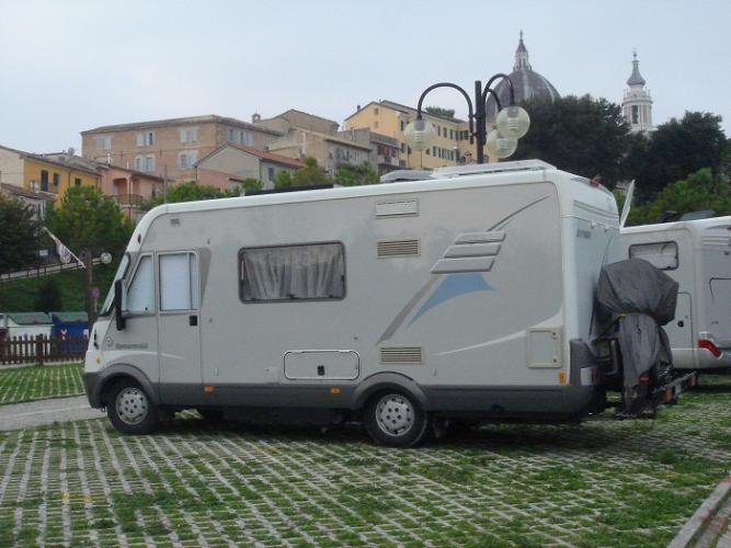

Io ho avuto il B-514, ha gia un passo corto e uno sbalzo lungo, io sentivo molta differenza anche aggiungendo un po di peso nel garage.
Il problema di un grosso peso a sbalzo è che alleggerisce le ruote anteriori diminuendo di molto la aderenza e trazione in salita e se è bagnato o ghiaino, potrebbe essere difficoltoso ripartire in una salita ripida.
Anche in curva un peso a sbalzo tira la coda verso l esterno della curva e rende la guida meno precisa.
Visto che il B-514 gia di suo è molto pesante, ci penserei bene se portarsi uno scooter, che poi si arriva a 40q facilmente, e tantomeno penserei al portamoto.
Io per un anno scarso mi sono portato uno scooter piccolo, ma poi eliminato perchè arrivavo a 40q, e la guida ne risentiva parecchio andando oltre 90km/h in presenza di curve.
http://www.iz4dji.it/Lavori/Por...

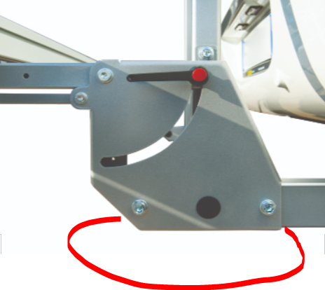

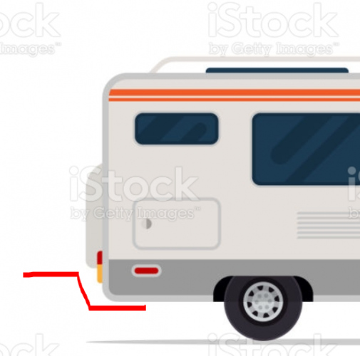

i prodotti costruiti da quel marchio sono ottimi e ben fatti, ma anche loro, non possono andare contro le leggi della fisica...
Hai già un telaio ribassato...
il problema è qua
Rischierai di sfregare ogni volta che trovi una salita e/o altro...
Esistono portamoto costruiti con questo sistema i quali se non risolvono il problema visto nella foto qui sopra, almeno ti permettono di NON distruggere la fanaleria ogni volta...
Il contro è che il supporto della moto ti si alza abbastanza rispetto ai classici e il caricarla/scaricarla può essere scomodo.
