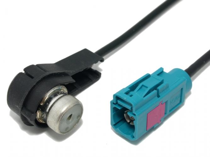

Buongiorno ragazzi,
Non ho idea nel ducato x290 quale tipo di connettore per l'antenna autoradio sia presente.
Sono in attesa della consegna del nuovo camper e non posso ovviamente verificare di persona.
Se questo:
o questo:
Ringrazio anticipatamente :)

Ciao Country-Explorer.
Ho un camper su Ducato X250 e una Panda, entrambi di qualche anno fa.
Su entrambi il connettore di antenna e' il secondo da te indicato.
Le radio cinesi che conosco montano invece il primo connettore.
Trovi l' adattatore presso i ricambisti.

Sul mio ritirato una settimana.fa .....il secondo

Io sul mio ho trovato il secondo, comunque ti consiglio un antenna amplificata esterna dato che quella originale è finta

Non è né l'uno né l'altro.  E' stato cambiato tutto, compresi i connettori alimentazione ed altoparlanti.  Se ti dovesse servire e se non sei troppo lontano dalla mia zona, te li vendo io ad un prezzaccio causa errato acquisto.   Ho anche la cornice autoradio.  Costano una fucilata, informati pure,  ma quando mi è arrivato il camper ho scoperto che il mio modello aveva ancora i vecchi attacchi.   Non credo però riuscirai ad essere fortunato anche tu.   Sei obbligato ad aspettare per vedere che versione ti consegnano, la sigla 250 o 290 purtroppo non significano nulla.

Quando dovevo ritirare camper mi avevano ventilato la possibilità che i connettori fossero cambiati tutti, da quello dell'antenna a seguire.  Ed in effetti, documentandomi nei vari siti è così.   Cambiato tutto nel gruppo FIAT LANCIA ALFA ROMEO.   Capita l'antifona mi volevo preparare per tempo  con tutti gli accessori in maniera da essere operativo appena mi fosse arrivato il camper.  Acquistato radio, telecamera retromarcia, antifurto ecc...     Per connettori radio e mascherina ho quasi dovuto dare un rene.  Visto che in zona nessuno aveva ancora nulla nei loro magazzini, durante un viaggio sono finito per caso da un rinveditore di quelli furbi che aveva giusto giusto un kit per Fiat Ducato..  Li ho acquistati subito, senza pensarci.   Non ti dico la mia faccia quando mi è arrivato il mezzo ed ho trovato ancora i vecchi connettori. Purtroppo quel rivenditore era lontano  da casa mia e neanche a chiedergli se mi faceva un buono.   Ora ho tutto in casa e se capiterà svenderò quello che ho inutilmente acquistato a chi ne dovesse aver bisogno.  Se vai su ebay ti puoi rendere conto da solo dei materiali.   Il mio consiglio è aspettare il mezzo a questo punto.   Se ti serviranno i nuovi connettori sai dove trovarmi.

Non e' che sono stati mantenuti i cablaggi iso per l'antenna, l' alimentazione e gli altoparlanti e sono stati semplicemente aggiunti connettori per le funzioni accessorie (comandi al volante, presa usb, aux etc)?

Andando a rivedere per risponderti, ho appurato che da quando mi dedicai per la prima volta alla ricerca, i prezzi sono letteralmente precipitati. Meno della metà di ciò che pagai io.  Come buttare alle ortiche degli euro !!
Ti ho messo dei link, ma basta andare a cercare con la parola chiave adattatore iso Fiat ducato dal 2014.      Nel primo link in particolare potrai vedere nel dettaglio la differenza tra vecchio e nuovo sistema.  Ciò che ti vendono, infatti, è un'adattatore, come se fosse da presa corrente tedesca (più grossa) a quella italiana (i due connettori più piccoli).   Anche l'attacco antenna è cambiato con quello in plastica colorata.  Le WW è già da un po' che hanno quel tipo di attacco.

Preso l'adattatore oggi x 2 euri....confermo quanto scritto sopra

Quello presente sul ducato è  questo

Anzi sono due c'è anche questo di colore turchese
