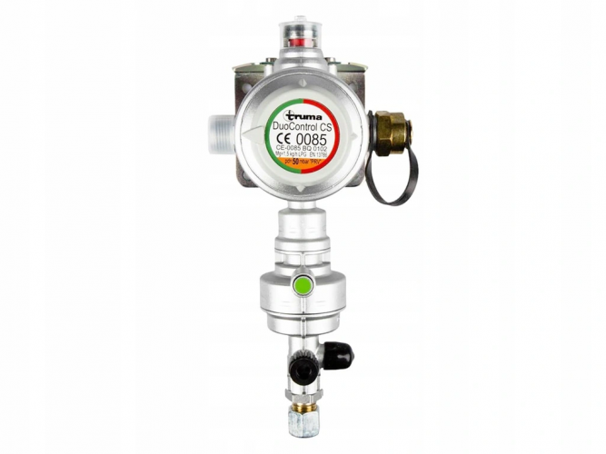

vediamo di chiarire , con un riduttore/scambiatore gok con crash sensor + valvole di blocco gas sui tubi flessibili è possibile viaggiare con gas aperto , presumo che sulla tua accoppiata ci sia il classico riduttore senza crasch sensor e non ci sono le valvole di blocco gas sui flessibili quindi non è consentito viaggiare con gas aperto
quello sotto raffigurato è il gok con crash sensor
quest'altro è il tubo flessibile con valvola di blocco gas

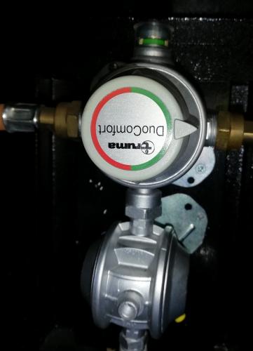

Inserito il 06/05/2021 alle: 17:57:08
Scusate la foto, domani conto di inserine una completa di tubiScreenshot_20210506_175528.jpg

oltre che vedere i tubi flessibili lato bombole serve vedere anche cosa c'è subito dopo al riduttore gok , spannometrico per quel che vedo pare che con quel riduttore non potrai viaggiare con gas aperto , chiaramente avrai conferma dopo aver visionato quel che serve vedere ma temo che sia come immagino e non come ti ha specificato il conce

con quel regolatore non si possono tenere le bombole aperte.
Soluzione migliore, secondo me, buttare il regolatore e il Duoconfort (obsoleto e fuori produzione) e sostituire il tutto con il GOK Caramatic Drive Two che è quello nella foto sopra che ha messo Mario.
Dopo, potrai viaggiare con l Alde acceso, e quando ti fermi il frigo puo passare a gas in automatico (ovviamente in marcia va a 12v in automatico).

Quello della foto non è quello che hai indicato tu.
Nella foto vedo un Duoconfort installato su un regolatore da parete senza nessuna sicurezza (non c'è il tasto verde) mentre quello postato da te è un Duoconfort montato sopra un Monocontrol CS (con tasto verde di sicurezza) e solo con questo si puo girare con bombola aperta.

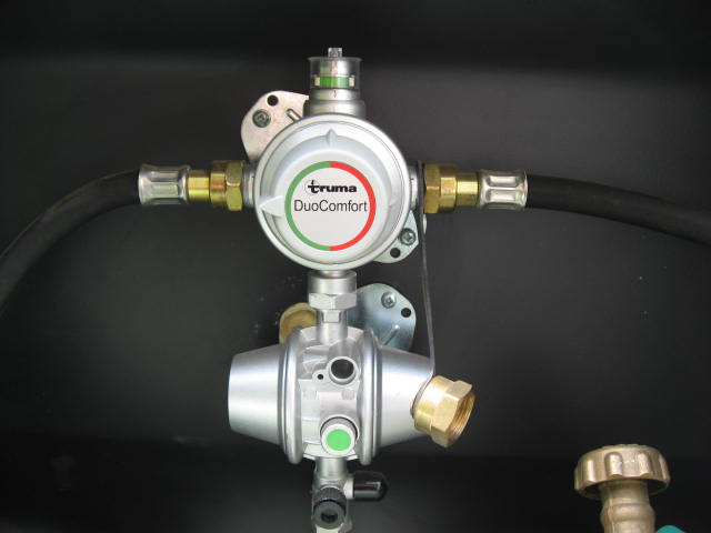

Originariamente il Duoconfort veniva venduto e installato assieme al famigerato Secumotion (anche lui fortunatamente tolto dalla produzione), che aveva il tasto verde.
Però il Secumotion funzionava non con crash sensor ma con un sistema basato sull aumento del flusso di gas, sistema che ha spesso dato problemi.
Ora infatti non sono piu prodotti, ma la Truma ha sostituito la vecchia accoppiata con il Duocontrol CS (tutto in un solo apparecchio), prima nella versine argento e ora nella versione nera.
La GOK, che ha sempre prodotto per Truma il Duocontrol CS , ora invece lo produce per conto suo marcato Caramatic Drive TWO, ma è lo stesso identico (cambia solo il colore della manopola) ma a prezzo inferiore.
Ora, anche se si trovasse come fondo di magazzino un Duoconfort non vale la pena acquistarlo, molto meglio il Duocontrol CS.

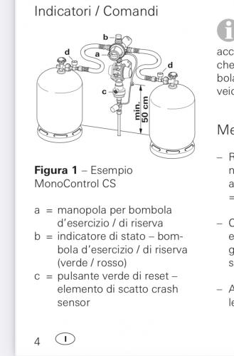

Mi sono trovato l'impianto gia' montato e sinceramente non ricordo se vi sia scritto DuoComfort o DuoControl: verifico subito stasera. L'unica certezza che ho e' che ci sono i tubi col pulsante verde cosi' come c'e' un pulsantino di riarmo sul blocco centrale, dopo lo scambiatore. Presumo sia proprio il Secumotion.

Il Duconfort + Secumotion sono due "corpi" e avvitati uno sull altro:
Il Duocontrol CS invece è un unico apparecchio composto da una parte tonda sopta e un cilindro sotto (dove c'è il tasto verde) ma è un unico apparecchio:
