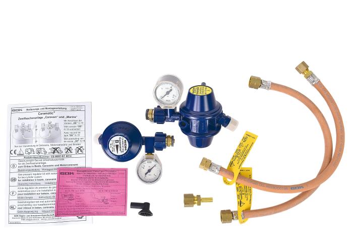

Forse e' questo...
https://www.svb-marine.it/it/go...
Roca
Roca
05/10/2011 5864
Inserito il 03/03/2021 alle: 07:36:19
In risposta al messaggio di dino sauro del 02/03/2021 alle 12:17:36
Forse e' questo...
grazie smiley link salvato yes
Se non riesci a ripararlo a martellate deve trattarsi di un guasto elettrico.
12/11/2006 59050
Inserito il 03/03/2021 alle: 08:08:00
Forse e' questo...
Però con quello si deve chiudere ogni volta le bombole come si faceva 20 anni fa sad
11/01/2007 37481
Inserito il 03/03/2021 alle: 11:38:06
In risposta al messaggio di Roca del 03/03/2021 alle 07:36:19
grazie link salvato
quello linkato da dino sauro è l'ex duomatic che commercializzava truma con il suo brand , ora pare che sia ancora in produzione commercializzato direttamente dal produttore GOK con nome di prodotto ceramatic "ben venga" , se a tè non interessa viaggiare con gas aperto che sarebbe la miglior sicurezza in assoluto direi di prenderlo senza pensarci due volte , ti assicuro che è un sistema affidabilissimo certificato e omologato per l'utilizzo che deve svolgere su caravan e autocaravan , tra l'altro lavora in bassa pressione , ovviamente no gas aperto in movimento ma non credo sia un problema , anzi direi l'esatto contrario
mario
