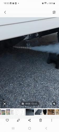

Buonasera a tutti, premetto che la macchina è in garanzia,  montata in concessionaria prima del ritiro,  due mesi , due utilizzi.
Avevo notato già la prima volta che in una occasione ( spegnimento) ha fumato bianco , con odore di gasolio, questo per circa 40 secondi, ma la nube era rilevante. Poi più niente.
Questo fine settimana,  questa mattina mia moglie fa aumentato la temperatura impostata e stesso fenomeno,  per poi smettere e funzionare regolare.
In dase di prima accensione ero stato a guardare e ha fatto solo una lieve puzza, no fumo per circa 30 secondi.
Prima di sentire il concessionario,  vorrei fare qualche test in autonomia,  ovviamente non invasivo.
Mi è sorto il dubbio che essendo l'aspirazione nel doppio pavimento e avendo messo l'arrotolatore dell'acqua in prossimità,  non ostruisse l'aspirazione,  provero' ad avviare a casa la macchina con spazio davanti alla bocchetta.
altri suggerimenti?

Per me c'è da fare la periodica manutenzione, ovvero sostituzione della retina-filtro, candeletta e relativa guarnizione.

Se fosse un motore diremmo, carburazione grassa, e questa su un riscaldatore può dipendere, da errori di sistema: gestione del sofware, bruciatore, retina, ecc. o magari gasolio troppo grasso.
Per esempio, io ho comprato un cinesino che uso a casa, ho notato che con il gasolio ogni tanto fumava in avvio, da quando lo uso con kerosene, non fuma e funziona meglio.
Credo che se montassi un riscaldatore sul camper, metterei un serbatoio apposito, e lo farei funzionare a kerosene wink...meno puzza e credo meno inquinamento.

Ciao Giovanni,  il riscaldatore è nuovo , già dalla prima uscita ha fatto la stessa cosa.
Due volte totale usato.
Anche io ho pensato al gasolio, il motore fubziona bene.
Tra l'altro non lo fa sempre,  in due giorni lo ga fatto una volta questo fine settimana e una volta un mese fa in occasione della precedente.

Se fosse un motore diremmo, carburazione grassa, e questa su un riscaldatore può dipendere, da errori di sistema: gestione del sofware, bruciatore, retina, ecc. o magari gasolio troppo grasso. Per esempio, io ho comprato
un cinesino che uso a casa, ho notato che con il gasolio ogni tanto fumava in avvio, da quando lo uso con kerosene, non fuma e funziona meglio. Credo che se montassi un riscaldatore sul camper, metterei un serbatoio apposito, e lo farei funzionare a kerosene ...meno puzza e credo meno inquinamento.
Errori a display non ne compaiono,  gasolio sporco , potrebbe essere, il camper va bene .
Software,  potrebbe,  non ho strumenti per fare verifiche.
Farò un test martedì liberando il doppio pavimento,  anche lasciando aperto lo sportello,  giusto per capire se dipendesse da una carenza di comburente.

Le aspirazioni del riscaldatore sono 2, quella dell'aria calda che deve pescare all'interno della cellula è quella del bruciatore che deve pescare all'esterno. Il doppio pavimento non è sigillato rispetto alla cellula quindi sarebbe meglio non far aspirare il bruciatore da lì.

Prova a farlo funzionare per 30 minuti alla massima potenza poi spegni. Dopo qualche ora riaccendi e vedi se si è sgolfato.
Hai ragione,  quella dell'aria da riscaldare è bel doppio pavimento,  l'altra è certamente sotto.

non sempre è un difetto del riscaldatore, sei sicuro che non si formi condensa nel tubo di scarico, se c'è acqua dentro potrebbe anche dipendere da quello
controlla l'inclinazione del tubo di scarico deve sempre scendere e mai salire, sempre inclinato a scendere verso il punto terminale, ti sembra che sia inclinato correttamente?

non sempre è un difetto del riscaldatore, sei sicuro che non si formi condensa nel tubo di scarico, se c'è acqua dentro potrebbe anche dipendere da quello controlla l'inclinazione del tubo di scarico deve sempre scendere e mai salire, sempre inclinato a scendere verso il punto terminale, ti sembra che sia inclinato correttamente?
No non scende,  fa un collo d'oca verso il basso per poi salire, inserirsi nel silenziatore e riscendere con l'ultimo tratto.
Ho fatto un forellino nel punto basso .
Domani do una occhiata bene sotto dove aspira che non vi sia qualche ostruzione.

In un forum che parlava dello stesso problema sulla Truma,  si ipotizzava la scarsità di corrente per far funzionare a pieno regime la candeletta.  Tradotto significa che i fili che alimentano l'Eberspaecher (di cui possiedo il modello 2D con soddisfazione e con il quale non ho mai avuto un problema simile al tuo), potrebbero non essere stati collegati direttamente in batteria o in un tratto con adeguata sezione.    Valuta anche questo tra le altre ipotesi

Intanto aggiorno la situazione,  oggi in occasione di un lavaggio ho avviato eberspacher.
Il riscaldatore si avvia senza fumo, solo qualche secondo di odore,  poi funzionamento regolare,  ho impostato alla massima temperatura.
dopo una trentina di minuti scarsi ho spento.
Il riscaldatore si è spento senza fumo. Dopo 3/4 minuti ho ri avviato a quel punto ha iniziato a fumare poi si è spento ed è apparso il messaggio " no heater" e la chiave,  come non leggesse il riscaldatore tramite la CAN bus il cerchio lampeggia rosso e fine dei giochi...
Mi sa che toccherà portarlo in concessionaria.

Si sul camper nuovo,  Webasto non mi ha mai dato problemi sul precedente in un anno e mezzo di uso.
Eberspacher ha 2 utilizzi.
Sembrerebbe che in fase di spegnimento ( non tutte le volte,  magari in 24 ore fuma una volta), vi sia una iniezione sovra abbondante di gasolio oppure il software gli faccia fare una sorta di lavaggio della camera.
Oggi farò l'ultimo tentativo di rimuovere i fusibili di alimentazione,  poi sentirò il concessionario.

Ciao, prima di smontarlo verifica la linea gasolio, spesso la fumosità è causata da infiltrazioni d'aria che interferiscono sulla combustione, controlla che non ci siano bolle d'aria se hai difficoltà a fare questi controlli prova ad alimentare il riscaldatore da un contenitore di gasolio escludendo la linea collegata al serbatoio del mezzo. Un saluto Enzo
Ciao Enzo, intanto non ho intenzione di smontarlo,  ha meno di due mesi , per cui in caso lo porterò.
Il dubbio che ho è che se la macchina è in funzionamento non fuma , l'evento si verifica,  neppure sempre,  in fase di ri accensione.
Ad esempio imposto 24 gradi, la macchina parte , da freddo, leggero odore, lo faceva anche Webasto,  poi lavora normalmente,  no fumo no odore, raggiunta la fase di riscaldamento riduce la potenza e inizia a modulare,  anche li tutto ok .
Decido che ho caldo e scendo a 19 gradi, la macchina va in spegnimento se decido dopo 10 min che che ho freddo e re imposto 24 gradi e in quel caso inizia a fumare senza fare il tipico rumore di scarico,  questo dura una quaranta secondi circa e poi smette e torna normale.
il problema che non reputo regolare questo e che ho vergogna,  fortuna che la volte che è accaduto tre volte in totale non avevo nessuno da gasare.

Ciao, ovviamente il riscaldatore è in garanzia e ne risponde chi te lo ha installato, sul Forum scambiamo opinioni tanto per capire e magari essere utili ad altri frequentatori, quando hai risolto condividi, se ti va, la tua esperienza. Un saluto Enzo

Ho notato che sulle istruzioni di montaggio viene detto che il tubo di aspirazione deve essere installato tra le altre cose in leggera pendenza,  ho notato che il mio non lo è, anzi scende e risale,  c'è chiaramente scritto di forare da 5 mm nella parte bassa, non mi pare lo sia potrei sbagliare,  sono discretamente in difficoltà a vedere da vicino con o senza occhiali...
Domani controllo,  in caso foro.
fine settimana mi faccio un giretto al fresco e vediamo.
