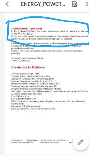

Scusate se mi intrometto ma vorrei chiedere una delucidazione in merito a questa  diffidenza sul dual battery swich che gira tra gli esperti. A parte il tema efoy che conosco relativamente, se si monta un EPE ( energy power evolution) con 2 batterie che sommate superano i 120 Ah la stessa NCA dice che serve il dual switch per ripartire la corrente e non creare danni allo stesso EPE. Potrebbero partire i finali di potenza dello stesso. Chi lo usa (EPE) senza il dual switch  con potenze superiori a 150 Ah ha mai avuto problemi? GrazieScreenshot_20210407-144552~2_1.jpg
Ho usato l'EPE su 120+120 amperora in parallelo e anche su 100+100 amperora, sempre in parallelo.
Mai viste più di 29...30 ampere, decisamente troppe su 100 amperora.
Se loro dicono che l'EPE non va bene su due BS insieme ma che serve il Dual Battery Switch, chi produce le batterie ti dice che la corrente massima per 100 amperora è 15 ampere, non 30.
Se ricarichi una sola batteria alla volta non devi superare le 15 ampere, quindi serve un booster che limita a 15 ampere e pannello solare scollegato in viaggio... già.

Ho usato l'EPE su 120+120 amperora in parallelo e anche su 100+100 amperora, sempre in parallelo. Mai viste più di 29...30 ampere, decisamente troppe su 100 amperora. Se loro dicono che l'EPE non va bene su due BS insieme
ma che serve il Dual Battery Switch, chi produce le batterie ti dice che la corrente massima per 100 amperora è 15 ampere, non 30. Se ricarichi una sola batteria alla volta non devi superare le 15 ampere, quindi serve un booster che limita a 15 ampere e pannello solare scollegato in viaggio... già. Marco.
Grazie, tutto ok sino al discorso del booster che dici limita la corrente a 15 ampere. Il monitor del mio booster  epe in viaggio è  partito anche a 27 Ampere 14,6v. Non andrebbe bene quindi con 1 batteria solo collegata. Corretto?

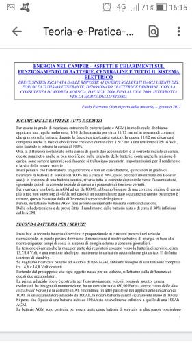

Riporto un testo dove dicono che per una agm da 100Ah potrebbe andare bene una corrente iniziale del 40 % della Imax erogabile quindi spiegherebbe perché  Epe arriva a 30 A.Screenshot_20210407-161550.jpg

La "corrente di ricarica", diversa da quella di "prima ricarica" per la messa in servizio da nuova, è bene che sia limitata.
Il valore massimo (ma proprio massimo) è 30% per le AGM e 50% per le GEL, ma se stai lontano da quei valori è meglio.
I limiti amperometrici, di tensione e d temperatura, sono tutti elementi che giocano a sfavore della vita di una batteria.
Alcuni costruttori dichiarano i limiti massimi che ti dicevo  ma "consigliano" di non superare il 15%, cioè 15 ampere per una 100 amperora come corrente di ricarica.
L'Energy Power Evolution è un caricabatterie elettronico evoluto, capace di reggere 30 ampere e non di più, sia per le protezioni elettroniche interne che per il fusibile da 35 ampere collegato in uscita.
La corrente è data essenzialmente da quella che la batteria si prende a fronte di una tensione che gli viene fornita, l'alternatore potrebbe ricaricare anche 10 batterie insieme, quindi a che serve ricaricarne due alla volta (BM e BS1) e non tre insieme (BM, BS1 e BS2)?
Il Dual Switch serve a ricaricare e/o usare una batteria alla volta.
Le motivazioni tecniche che suggeriscono che sia meglio ricaricare e/o utilizzare una batteria alla volta sono tutta un'altra storia...se le trovi metti un link...
