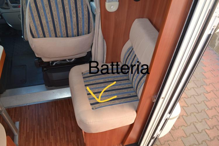

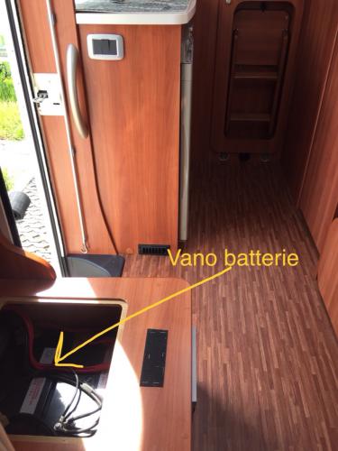

Ciao Giuseppe,
Il montaggio da solo mi piacerebbe, ma ho paura di non riuscire! Quello che mi spaventa di più è il passaggio dei cavi!
Allego qualche foto per far capire.
Qualcuno potrebbe aiutarmi?
Grazie,

Ciao Giuseppe, Il montaggio da solo mi piacerebbe, ma ho paura di non riuscire! Quello che mi spaventa di più è il passaggio dei cavi!  Allego qualche foto per far capire. Qualcuno potrebbe aiutarmi? Grazie, Davide
Tra la batteria e il garage c'è la porta, insormontabile...
Dalle foto non è che si vede se ci sono passaggi utili, però si intuisce la possibilità di fare due fori sul pavimento e passare da sotto.
Non è poi così drammatico perchè dove piazzi l'Efoy dovrai comunque forare il pavimento.
Oppure cerca di capire se esiste un passaggio tra la centralina (dove sicuramente hai la BS) e il garage... una presa a 12 in garage c'è?

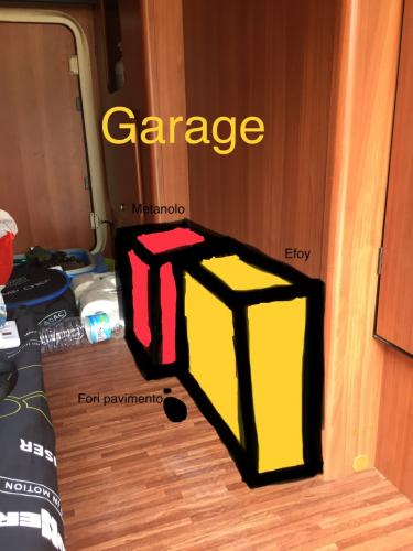

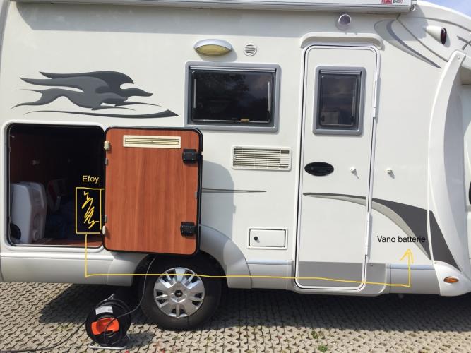

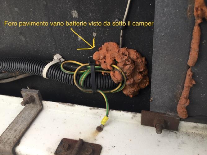

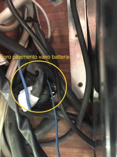

Posto alcune foto per il progetto d’installazione Efoy. Posizionandolo nel garage pensavo anch’io che forse il foro da 100mm si potrebbe evitare, come suggeriva Lollipibus. Guardando sotto il mezzo il passaggio dei cavi sembrerebbe molto più lineare, come suggerivate. Nel vano batterie sembra ci sia già un foro nel pavimento.

All' posto di quella schiuma...prova questo
https://www.foxcar.it/prodotto/...
Se riesci i fori falli tra parete di divisione cellula/garage e pavimento

Come linea elettrica da passare sotto, valuta un cavo in gomma adatto all'esterno e alle intemperie, il corrugato con dentro i fili prima o poi ti si riempie di acqua dovuta alla condensa.
Mi viene in mente quello per i pannelli solari venduto a metraggio, ma un H07RN-F 4x2,5 andrebbe meglio.
4 fili da 2,5 mmq di cui 2 da usare per l'Efoy (gialloverde e grigio) e 2 li lasci di scorta, hai visto mai che in futuro ti viene un'altra idea...
Fusibile direttamente sul positivo della batteria, mi raccomando.
Siccome i fori sul pavimento sono più facili da fare che da tappare, quello da 10 cm per ora non lo fare, vedrai che non servirà.
Per proteggere i fori sul pavimeto dagli insetti, io uso i colini inox per alimenti, quelli fatti di rete molto fine dalla forma di mezza sfera esatta.
La rete piatta diminuirebbe il passaggio dell'aria, la mezza sfera ha più superficie di un disco.
