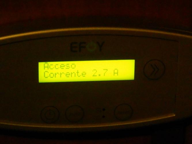

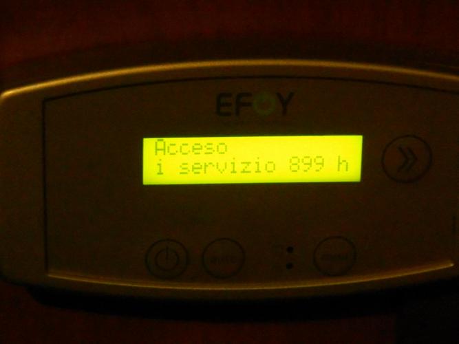

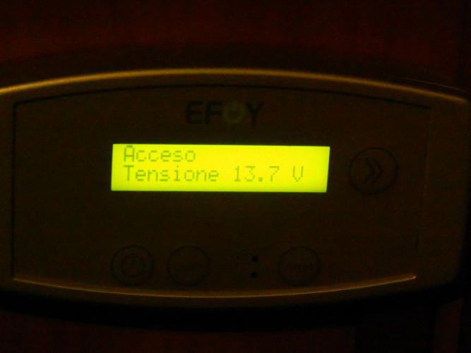

Quest'estate ho fatto le foto del rendimento del mio efoy 900, che ha circa 900 ore di funzionamento. All'epoca delle foto erano esattamente 899 ore, su 12 anni di funzionamento.
Risultato:
899 ore di funzionamento
Corrente 2,7A su 13,7V di tensione ossia 36,99W. Diciamo 37... Batteria abbastanza affamata (era sui 12,4V)
Uno nuovo è nominalmente 3,1A @12V, ossia 37,2W. Solo 0,2 W più del mio...
Ne concludo che il mio, trattato sempre benissimo, mai preso una gelata in 12 anni di uso (sempre portato a casa quando rimessato d'inverno, anche con la tanica piena non è garantito che l'efoy non s'impalli - e qualche volta succede...) è praticamente pari al nuovo. a 500€ non lo venderei neanche con una pistola puntata alla tempia.
Ecco le foto:
Hai fatto bene a prenderlo, se le 53 ore di utilizzo non sono taroccate è stato un ottimo acquisto!
Come già ti hanno spiegato, per vedere il rendimento, devi guardare queste 3 cose:
  • Tensione BS Prima di accendere l'Efoy (preferibilmente abbastanza bassa, sotto i 12.4V)
  • Tensione max raggiunta e contemporaneamente la corrente erogata
Effettui il prodotto di questi 2 valori e ottieni la potenza in W, che se è circa 37W indica che il prodotto è come descritto dal proprietario.
N.B. mi è capitato col mio -anche recentemente- che erogasse 2.9A.  Una cosa che potrebbe verificarsi è un allungamento della fase di avviamento. Da nuovo in 10-15 minuti passava alla fase di carica, adesso ci mette di più, soprattutto se il clima è freddo. Col caldo parte ancora in circa 10-15 minuti. Col freddo alle volte ne sono necessari 40, quando vedo che ci mette troppo faccio un reset e lo faccio ripartire, e di solito a questo punto in 10 minuti si avvia.
