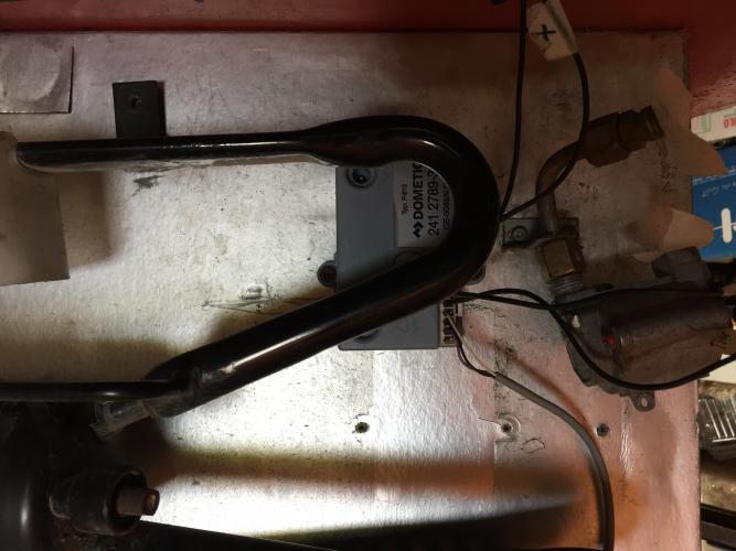

Inserito il 11/09/2021 alle: 16:00:22
 Questa è la nuova posizione più comoda è visibile.chiedo scusa la foto è girata.

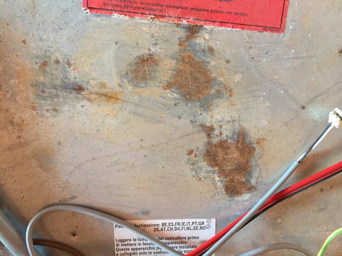

Come posso trattare le macchie di ruggine?grazieF7AF96C4-936E-4ADE-977C-DFBE3247E063.jpeg

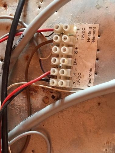

Volevo provare se il frigo funziona mentre è smontato dopo aver cambiato il pezzo solo che quando ho scollegato il frigo ci sono 2 negativi insieme e 2 positivi separati che collegamento devo fare per vedere se funziona questa è la morsettiera sul frigo  è possibile farlo o devo montare il frigo.grazie6878B167-3394-4D9D-8508-AB405B7226BE.jpeg
