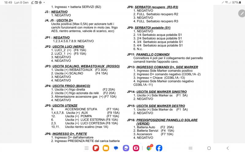

Però stasera o domani voglio provare a controllare la mi scheda Nordelettronica Ne 185, per la quale, proprio su Col ho trovato questo trhead interessante
La funzione CERCA, paga sempre...
Gianluca

Il famoso ponte su J5 ,sulla scheda non c'è dove lo riporta lo schema,  ne io l'ho trovato da altre parti...
Però ho fatto qualche prova e disconnettendo il blocchetto con due fili che si chiama JP13 , funziona tutto ( almeno mi sembra...)
A motore acceso la bm sale a 14,2 ed alla bs non arriva niente , quindi dovrei aver risolto.
Se non ho capito male il JP13 dovrebbe dare il consenso D+ al frigo. Consenso che avevo già eliminato,perché per il nuovo frigo a compressore,  avevo fatto una nuova linea dedicata con un suo interruttore.

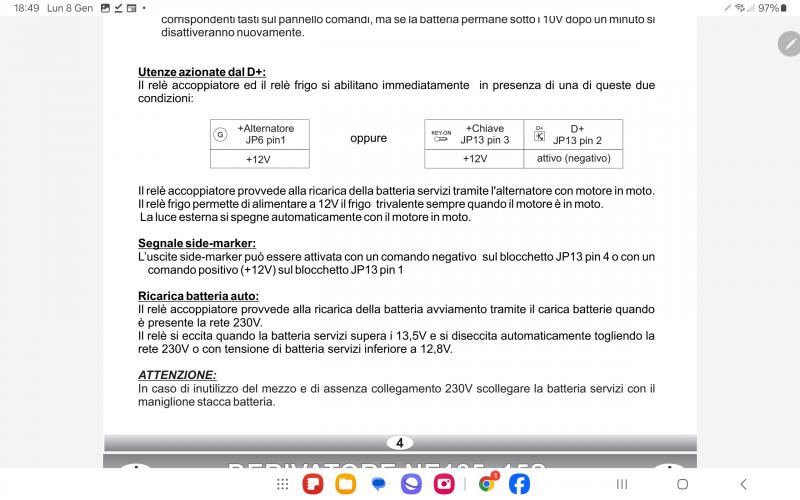

( almeno mi sembra...) A motore acceso la bm sale a 14,2 ed alla bs non arriva niente , quindi dovrei aver risolto. Se non ho capito male il JP13 dovrebbe dare il consenso D+ al frigo. Consenso che avevo già eliminato,perché per il nuovo frigo a compressore,  avevo fatto una nuova linea dedicata con un suo interruttore.  Ps. Qualcuno sa che cosa è il Side-Marker menzionato nel manuale?  Ringrazio per i consigli e l'interessamento  Gianluca
Potrebbe riguardare lo spegnimento automatico della luce esterno sopra la porta quando metti in moto.

Potrebbe riguardare lo spegnimento automatico della luce esterno sopra la porta quando metti in moto. Marco
Ciao Marco,  ho provato ed effettivamente con il jp13 disconnesso, ho perso lo spegnimento automatico della luce esterna quando accendo il motore e credo che questa cosa non mi farà dormire per i giorni a venire....
