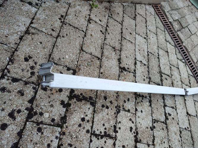

IMG_20250827_182430863~2.jpgQuesta è la cerniera ( sia dx che sx ) che vorrei cambiare

14/01/2010 31530
Inserito il 30/08/2025 alle: 18:21:37
In risposta al messaggio di Ilmoro73 del 30/08/2025 alle 17:50:16
Non si vede benissimo, ma essendo una parte in metallo, un bravo fabbro è in grado di replicarla
Ovvio non sarà a gratis
31/03/2004 20848
Inserito il 30/08/2025 alle: 21:17:29
non capendo dalla foto ci provo...
è questo ciò che cerchi?

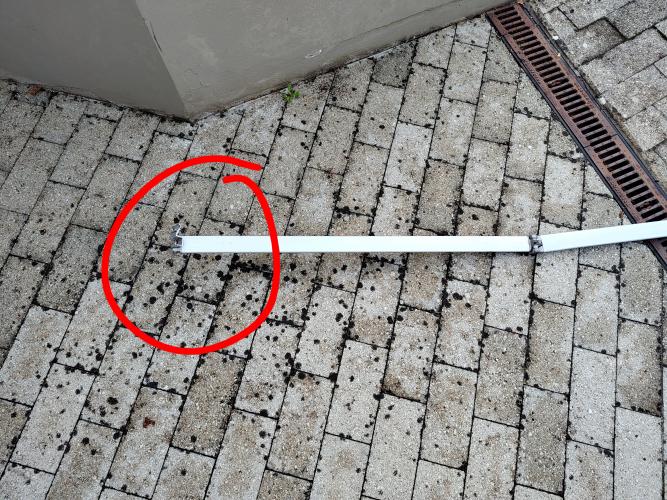

Ciao, se si trova nella parte del braccio che va dentro il cassone del tendalino penso di sì.Allego altra foto

Buongiorno, scusa il ritardo nella risposta. Ho provato con il negozio che mi hai consigliato ma purtroppo non si riesce a trovare questo pezzo. L'ho consegnato ad un fabbro, spero riesca a farlo anche se in ferro e non in alluminio.
