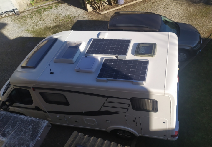

11/08/2003 7770
Inserito il 23/02/2023 alle: 18:31:50
Quindi Hunter  il Moscatelli  è fatto con mezze celle, però non è configurato come due (semi)pannelli in // ma ha  solo le 72 ½celle in serie? Beh a mio parere OK come rendimento generale e correnti ecc. (cose cmq già comprese nei dati di targa) ma si perde un vantaggio operativo dell'HC "classico" (cosa che come ho detto magari a Flake importa poco, dato che in // li mette lui).
NB Scusate se insisto con questa cosa del parallelo, ma usando il camper in condizioni reali (libera, parcheggi, aree, presenza alberi o case e talora ci si ferma dove si può) a volte è fatale che l'ombra maligna vada sul pannello e allora te lo raccomando lo 0.35% o lo 0.38%, si deve rimediare il rimediabile.
Cosa che non capita negli impianti civili, dove uno verifica prima l'insolazione e poi di lì non si muovono smiley.
Poi come ho accennato sopra, se si è in eccesso di W si può trascurare certe perdite che pure capitano abbastanza spesso

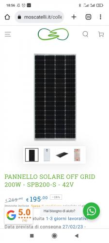

https://moscatelli.it/collectio...
Screenshot_2023-02-23-18-56-28-562_com_android_chrome.jpgPotrei anche aver detto una fesseria! Ma secondo me dalla forma delle celle (rettangolari e imdentiche a quelle dei pannelli doppi halfcut civili) si!
E soprattutto fa le stesse tensioni del mio (144 mezze celle, 2x72 in parallelo) con 72 celle.
Ergo per me sono celle dello stesso tipo.
Non hanno raddoppiiato i moduli..ma il prezzo silaugh
200/269 euro per 200w. Un civile da 420w con mezze celle costa da 180 a 220 euro.
Ma questo è un altro discorso.
Ben venga che moscatelli ha inserito le celle halfcut nei pannelli per camper che sui pannelli civili sono lo standard da 2 o 3 anni wink
Per il discorso ombre per i pannelli a doppio modulo non ho ancora avuto modo di vedere bene i vantaggi con questo doppio da 450 rispetto al vecchio da 300 monomodulo.
Immagino che dipenda dalla posizione delle ombre.
Se copre solo parte di un modulo possibile che ci sia un vantaggio. Ma se copri anche solo 3 o 4 celle al centro dell' Unione dei 2 moduli ho visto che comunque produce pochissimo perché se spacca la serie di entrambi i moduli.
Piuttosto in questi casi è importante la capacità del regolatore di beccare l MPP reale in quanto in queste condizioni strane si creano almeno 2 MPP apparenti.
Uno alla tensione MPP di targa, che però non produce il massimo.
E uno a una tensione molto più bassa(intorno ai 20v nel mio caso) dove il pannello produce più potenza che alla MPP di targa.
Se un regolatore non fa ogni tot una scansione completa della curva IV, si perde questa cosa in quanto il mero inseguimento della variazione di MPP non gli permette di vedere un altro MPP a tensione molto differente.
Infatti nel caso concreto di un certo tipo di ombra parziale sul mio pannello fa avere la massima potenza intorno a 20v invece che 40/41... Ma se il regolatore solo segue , abbassando e alzando  la tensione di pochissimo (lavoro di mppt costante) non trova il punto a 20v.. perché vede diminuire la potenza già passando da 41 a 39(per dire)e subito allora risale. Solo una scansione completa forzata di tutta la curva di tensione dalla tensione quasi a circuito aperto alla minima tensione possibile (cioè di ricerca e non di inseguimento) , permette di trovare il punto a 20v.
Il victron lo fa almeno una volta ogni 10 minuti questo lavoro...il dettaglio di altri regolatori non lo so anche perché nessuno lo mette nel manuale..l'ho dovuto vedere cronometro alla mano con grafico in tempo reale.

11/08/2003 7770
Inserito il 23/02/2023 alle: 21:13:00
"Se copre solo parte di un modulo possibile che ci sia un vantaggio. Ma se copri anche solo 3 o 4 celle al centro dell' Unione dei 2 moduli ho visto che comunque produce pochissimo perché se spacca la serie di entrambi i moduli."
Beh è un fatto statistico. Ma se pensi al "progredire" di un'ombra alla "rotazione" del sole, sarà facile che entri dai bordi penalizzando per un po' alcune celle laterali, non che insorga al centro .. a meno che .. un gabbiano, per te che sei alle Canarie laugh. Peraltro con due pannelli si consiglia ove possibile di distanziarli.
La foto sopra è fatta nel mio cortile, ma se si è in un parcheggio oppure se invece di una casa c'è una piante, succede più o meno lo stesso.
Se un'ombra grande copre tutto vabbe' .. allora è uguale smiley

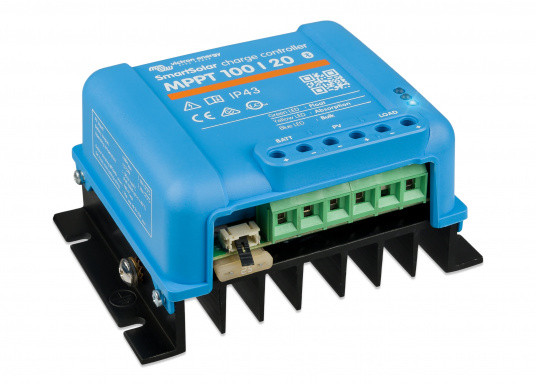

Colgo l.occasione per insistere su un tema poco conosciuto.
I regolatori mppt di buona qualità per uso anche civile come western, epever, victron, steca, Morningstar , ma anche renogi etc sono fatti apposta  per mettere più potenza di pannelli rispetto alla potenza di uscita!
 Non sono come i regolatori mppt NDS o votrinic per camper che hanno un preciso limite in ingresso, che è massimo uguale alla potenza in uscita. E sennò vanno a fuoco(letteralmente non sto scherzando wink).
Faccio ñ esempio epever e victron e Morningstar.
Epever: da un limite, senza perdere la garanzia (quindi sicurissimo) di 150% di potenza sui pannelli rispetto al regolatore .
per esempio per il 20A 390w di pannelli massimo per batterie 12v e 780w per batterie a 24v.
E sopra questo limite dice che non funziona la protezione per polarità inversa pannelli...ma in polarità corretta si potrebbe andare anche oltre .
Morningstar (un mppt da 25A Morningstar costa più di 300 euro): nin da limiti di sovradimensionamento pannelli, ma consiglia di dimensionare i pannelli al 120% della potenza del regolatore.
Victron: potenza libera, ma da un limite preciso di corrente di cortocircuito totale dei pannelli.
Per il mio smartsolar da 30A è 32A.
Significa che posso tranquillamente mettere 2 pannelli da 500w in serie o parallelo per 1000 watt. Nonostante il regolatore possa erogare solo 430w a 12v, posso mettere 1000w di pannelli.
Ora..ci si chiederà a che serve avere più pannelli delle possibilità di erogazione del regolatore.
Serve in 2 casi:
1)Persone che non hanno alcun bisogno di 1000w a luglio ma vogliono essere autonomi in inverno e col tempo non buono.
Senza spendere una follia in regolatori, ti metti 800w di pannelli con un regolatore da 30A.
Avrai massimo 420w in uscita..ma avrai molta potenza anche a dicembre.
2) ad esclusione dei regolatori Victron dove è possibile ridurre a piacimento la corrente massima sotto quella di targa(esempio il victron da 30 si può limitare anche a 1A via app), per tutto gli altri regolatore che non permettono questo.
Nel caso si abbiano batteria troppo piccole rispetto ai pannelli.
Per se ho 800w di pannelli e una batteria da 150ah, non vorrò che in caso di scarica profonda, venga caricata il giorno dopo, magari col sole che esce a mezzogiorno, a 50A.
E non ho bisogno di usare direttamente di giorno correnti enormi.
Allora metto un regolatore da 30A con 800w e mi garantisco autonomia con poco sole, ma non rischio di fare danni alla batteria troppo piccola.

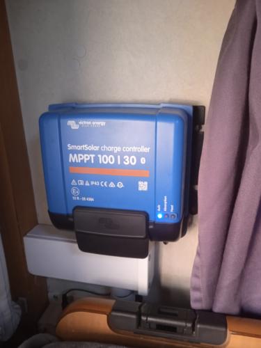

L'unica cosa è che un regolatore troppo troppo "tirato" scalda e in estate potrebbe entrare in riduzione di output per la temperatura.
Il mio Victron da 30A quando butta oltre 22A per ore e ore a luglio arriva a 46 gradi del dissipatore.. lmepever faceva uguale.
Ma l epever inizia a ridurre la potenza di output oltre 80 gradi interni. Il victron oltre 45 gradi ambiente credo..vado a memoria.
Quindi un regolatore victron da 20A per un output din16 o anche 20A va bene.
Quello che bisogna usare i regolatori e gli inverter a metà potenza è una diceria.
Un regolatore civile di qualità è progettato appositamente per lavorare ore e ore tutti i giorni a piena corrente.
Neingrossi impianti i regolatori lavorano a limite, spesso i pannelli sono più potenti del regolatore.
E anche gli inverter buoni sono fatti per lavorare in tempo continuativo a massima potenza. Infatti la massima potenza di targa si intende all infinito. Potenze con limiti di tempo sono OLTRE la potenza di targa.
Poi un inverter da 3kw e 50 euro ovviamente a 3kw si romperà in poche ore..ma un inverter serio no. Uguale un regolatore.
Pensiamo ai caricabatterie. Un caricabatterie da 20A è fatto per stare a 20A all infinito..non per usarlo a 10. Un regolatore è lo stesso.

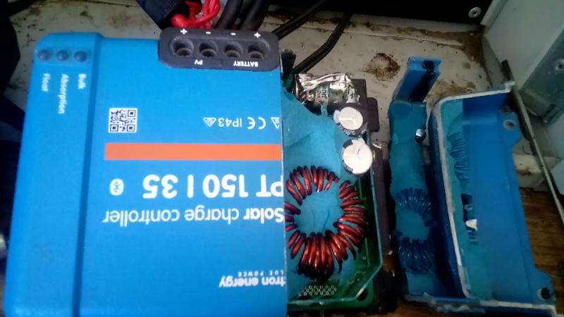

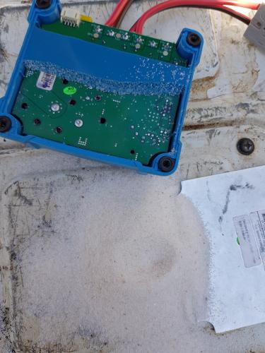

Perché il mppt da 20A non ha dissipatore ?
Anche epever 20A ce l ha e pure bello grosso e anche il western credo?
Gli mppt NDS non lo hanno, sono di plastica e hanno per questo la ventola sad.
Anzi i victron sono riempiti totalmente di una pasta dura dissipante, nei modelli sopra 20 o 30A e di una sabbia dissipante sotto 20A.
Comunque.. mettere altro alluminio dietro male non fa. In ogni caso la raccomandazione di istallazione dice solo di lasciare un tot di spazio sui 4 lati del regolatore.

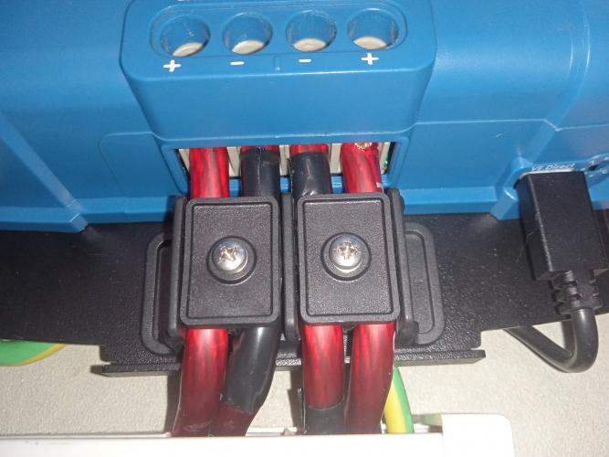

Piuttosto con un bestione da 50A e oltre 720w usa cavi buoni da 12v...quelli a moltissimi fili sottili. Cavi a pochi fili gorssi possono fare cattivo contatto nel morsetto a vite del regolatore, scaldando di più.
Io ho cavi da 16mmq per un regolatore da 30 A che al massimo solitamente butta 20/25A. 1.8m di distanza (3.6m di circuito).
Con un 50A e 720w o lo metti molto vicino o a.essere pignoli servono cavi da 25mmq.

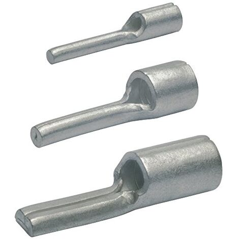

Scusa, gentilmente una domanda: con cavi da 16mm, quale tipo di capicorda utilizzi?
Quelli a crimpare, di tipo a puntale? Non risulta riduttivo? Le linguette interne a schiacciamento aderiscono con sufficiente superficie?
Perche' nel mio Epever, quello piu' in basso ci entra a malapena, sforzando parecchio...

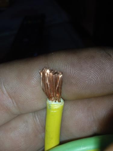

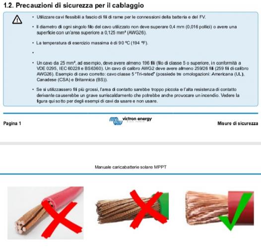

Nessun capicorda sul lato regolatore...solo il filo spellato.

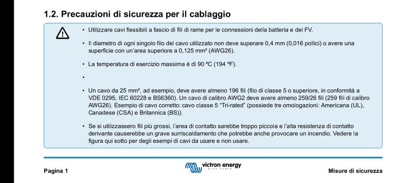

victron sconsiglia vivamente di usare cavi a maglia grossa e quindi tantomeno puntali poiché si riduce la superficie di contatto.
Quei morsetti sono fatti con una specie di quadrato di metallo che si chiaccia intorno al cavo.
Un cavo a Maglie sottilissime sotto la pressione crea un aderenza perfetta. Un cavo a Maglie grosse o peggio, un puntale hanno meno superficie di contatto.
Almeno questa è la mia opinione e quanto raccomandato da victron nel manuale sui consigli per il cablaggio.
Per quanto riguarda la sezione massima che permette l epever (ma anche il Victron) credo sia proprio di 16mmq..ma magari ricordo male.
In ogni caso se si vuole usare una sezione un po'più grande basta ridurre la sezione il tanto che basta solo nell' entrata del morsetto. Tanto non ha alcuna influenza sulla resistenza totale ridurre la sezione per mezzo cm di circuito (non è come nell' idraulica).
​​​​​​la resistenza è sezione per lunghezza, quindi avere 1m a 25mmq, di cui mezzo cm a 16mmq (ma anche a 10mmq)nel morsetto è identico ad avere tutto a 25mmq.
Quando avevo l epever avevo gli stessi cavi...ed era nello stesso posto. Per 1 anno li ho avuti da 10mmq. Ma l epever non aveva il sensore di caduta,(è disponibile solo sopra 50A) allora li misi da 16. Perché avevo 0.25v di caduta a 15/18A. Poi misi il pannello da 450 e allora la corrente arrivava anche a 28A quindi sarebbe stato ancora peggio.
Il victron ha il sensore di caduta bluetooth (il battery sense da mettere sulla batteria) quindi non c'è problema per le tensioni di carica ,che vengono aumentate in modo dinamico per ogni corrente per avere la tensione corretta sui poli. Però questo non toglie lo spreco che una eccessiva caduta crea in effetto Joule.
A fine anno sono parecchi wattora buttati.

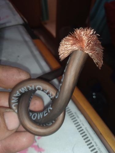

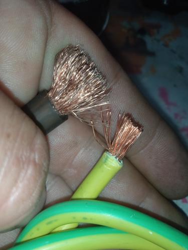

Per queste cose grosse cerco di usare quei cavi che si usano negli impianti audio e Amplificatori auto etc..sono carissimi ma sono iper flessibili e hanno i fili sottilissimi
Non questi per uso impiantistica civile che hanno fili gorssi durissimi e guaine durissime
