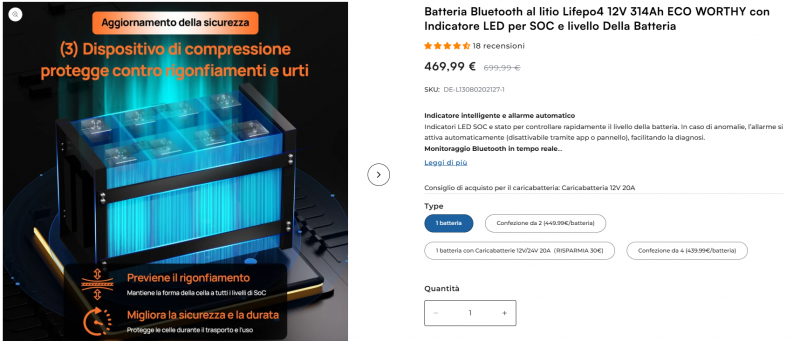

ma della Eco-Worty da 314Ah, che pare essere una delle poche che dichiara con una compressione (quanto di facciata e quanto seria ovviamente non si può dire), qualcuno ne sa qualcosa?

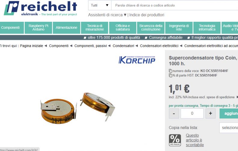

Non è un errore, sono proprio 30 mA. Per trasferire l'energia usano dei condensatori e non dei supercondensatori come fa JiKong che ne usa 2 per 1A e 4 per 2A. Cambiano i costi...
Non credo sia il costo dei supercondensatori a fare cambiare il costo di un BMS, anche perchè se usi i condensatori ne servono molti.
Un supercap da 1F da 5,5V da 5mm, costa 1euro

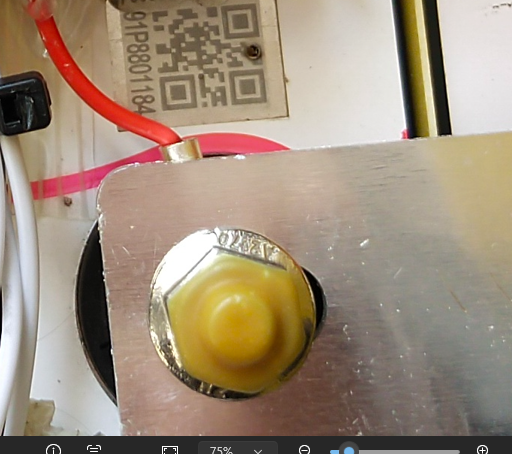

Non ho capito perché ci hai messo la lacca, non la mettono di fabbrica?

Non credo sia il costo dei supercondensatori a fare cambiare il costo di un BMS, anche perchè se usi i condensatori ne servono molti. Un supercap da 1F da 5,5V da 5mm, costa 1euro
Anche l'elettronica di controllo è da 30 mA, JiKong usa quelli da 10F che sono 4 per i bilanciatori da 2A.
Un centesimo in meno speso è un centesimo in più guadagnato.
Ovviamente 30 mA su celle da 300 Ah non ha senso, serve solo a poter scrivere "bilanciatore attivo" sul depliant.

Ah be', nessuna velleità di imbarcarmi in resi del genere, ho tirato la monetina e sai perché? Perché anche spendere giornate a vedere youtuber e leggere recensioni ha un costo che si chiama tempo, spesso preferisco rischiare
andando sul medio valutando quel che posso senza fasciarmi la testa. Generalmente va bene, poi ci sarà  anche la volta che andrà male ma pazienza. Ovviamente come detto tecnicamente doveva rispondere ad alcuni criteri e, a parte la limitazione dell'app, vedremo poi se andrà bene, al momento l'ho usata solo con l'inverter per dei lavori e per mantenere carica la BM, in pratica come batteria tampone. Non sono tanto sicuro che ci sia il bilanciatore attivo, anche se scrivono una cosa simile al riguardo (tipo equalizzatore attivo) ma i 30mA della scheda tecnica mi fanno pensare più al classico passivo.  Non ho capito perché ci hai messo la lacca, non la mettono di fabbrica?
Invece della lacca ci avevano messo una colla che a me sembrava neoprene, ho pulito e messo lo smalto per le unghie.
Non è una mai invenzione, me lo facevano usare per bloccare le viti dei ricetrasmettitori dei ponti radio, non sembra ma sui pali/tralicci dei ripetitori ci sono vibrazioni bestiali.
A me sembrava neoprene.

In risposta al messaggio di B747 del 22/10/2026 alle 17:45:03
E' una pseudo compressione, anzi direi un pseudo contenimento.
Vedi analisi sull'apposito thred: Sistemi di compressione celle LFP e BMDCSystem

In risposta al messaggio di adv-box del 23/10/2026 alle 11:06:01
E' una pseudo compressione, anzi direi un pseudo contenimento. Vedi analisi sull'apposito thred: Sistemi di compressione celle LFP e BMDCSystem .
immaginavo, però si potrebbe definire un "meglio di niente" rispetto a chi mette le celle in un involucro di plastica o sbaglio?

In risposta al messaggio di B747 del 23/10/2026 alle 11:37:57
immaginavo, però si potrebbe definire un meglio di niente rispetto a chi mette le celle in un involucro di plastica o sbaglio?
E' un mondo commerciale, 30mA di bilanciamento lo spiegano come la moltiplicazione dei pani e dei pesci, una lamiera piana da 1.5 mm la spacciano per un sistema di compressione.
Meglio di niente? Niente.

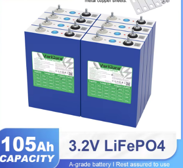

Schema 2P4S con celle da 100 Ah.
Essendo apribile si può aggiungere un bilanciatore autonomo che lavorerà insieme a quello integrato.
Non mi vengono in mente controindicazioni ad avere due bilanciatori, già presenti in alcune batterie commerciali.

In risposta al messaggio di Emme48 del 23/10/2026 alle 14:51:25
Schema 2P4S con celle da 100 Ah. Essendo apribile si può aggiungere un bilanciatore autonomo che lavorerà insieme a quello integrato. Non mi vengono in mente controindicazioni ad avere due bilanciatori, già presenti in alcune batterie commerciali.
Confermo che è possibile, la mia è 2P4S e monta 2 bilanciatori, un attivo da 5A aggiunto da me + un passivo di serie.
Il passivo è inutilizzato, ma non crea nessun problema...resta li come scorta.
Lo ritieni necessario? In pratica diventerebbero 3, per una capienza non enorme quello attivo fino a 2A lo ritieni insufficiente?
L'utilizzo è saltuario, non verrà usata tutti i giorni, di tempi morti ne ha e ne avrà.
