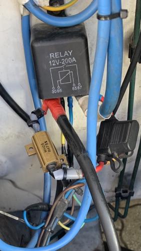

Due orion possono essere collegati in antiparallelo
Tutti hanno l'ingresso remote, l'importante è che si attivino alternativamente attraverso l'ingresso Remote che può funzionare in tre modi diversi
Ho messo in parallelo un orion da 30A e un cyrix da 230A, è impossibile attivarli contemporaneamente
Motore in moto = solo orion
motore spento = no orion solo cyrix e solo se c'è ricarica da solare o rete, viceversa apre
motore spento = possibile parallelamento di emergenza del cyrix con interruttore in plancia

Gia è vero che quelli grossi non hanno l'uscita load Controlla se sull'altro puoi impostare la soglia OFF e la soglia ON ieri ho impostato lo smartsolar: < 13,2V OFF e  > 13,5V ON e funziona, era solo una prova,
se alimenti il diodo invece che direttamente dal positivo della batteria servizi, dall'uscita LOAD dovrai solo aggiustare le soglie ON/OFF per scollegare il diodo quando non c'è una ricarica da solare o da rete costo zero
Allora, l'uscita load del Western permette di essere impostata con delle soglie di rilevamento tensione tra giorno e notte, l'interruzione avviene tramite il negativo per cui dovrei sdoppiare il positivo tra uno dei contatti della bobina ed uno per il contatto 30/87 che sia.
Proverò a fare sta cosa più che altro per qualche altro utente, nel mio caso la BM è collegata anche alla seconda linea dell'impianto solare.
​​​​​​Per attivare il Cyrix hai messo un'interruttore o un pulsante?
della bobina ed uno per il contatto 30/87 che sia. Proverò a fare sta cosa più che altro per qualche altro utente, nel mio caso la BM è collegata anche alla seconda linea dell'impianto solare.  ​​​​​​Per attivare il Cyrix hai messo un'interruttore o un pulsante?  Ciro.
Quindi tu sei a posto, chi ha il load libero ed è configurabile, può utilizzare questa modalità per alimentare il diodo, in questo modo è collegato solo quando serve (quando la tensione supera la soglia stabilita, cioè quando c'è una ricarica da rete o solare)
Interrutttore, ma se anche me lo dimentico acceso, appena metto in moto il cyrix, si apre, funziona solo a motore spento

La tensione lato motore può scendere anche a 13,7V e  il convertitore può elevare anche a 14,7V Nella fase tutto spento e nessuna ricarica, la batteria motore può scaricarsi di piu di quanto si scarica quella servizi
per via dell'elettronica, soprattutto se si tratta di un mezzo moderno, quando la differenza arriva alla soglia di conduzione del diodo circola corrente dalla batteria servizi a quella motore anche se non c'è nessuna ricarica  il diodo + resistenza non è l'uovo di colombo perfetto e si può migliorare
Mettere 14,7V su una LiFePO4 non è una cosa sana
