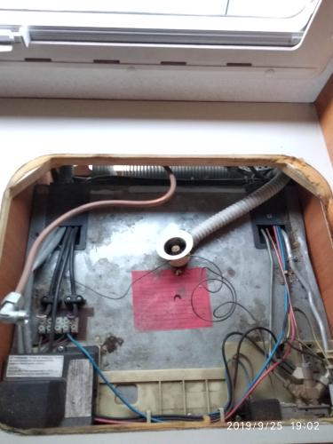

Salve a tutti, come da titolo sto cercando di estrarre il suddetto frigorifero senza successo. ho svitato le 4 viti posizionate sulla cornice interna (2 per lato) come da manuale di installazione e staccato il tubo del gas, ma provando a muoverlo c'è un leggero gioco nella parte alta ma nessun movimento alla base. Guardando ai lati del frigo non sembra essere stato fissato con sigillante di alcun tipo. Qualche idea su come fare? grazie in anticipo!
ma provando a muoverlo c'è un leggero gioco nella parte alta ma nessun movimento alla base. Guardando ai lati del frigo non sembra essere stato fissato con sigillante di alcun tipo. Qualche idea su come fare? grazie in anticipo! federico
Personalmente non ho difficoltà alcuna ad estrarlo, lo faccio con regolarità ogni 2 anni per fare la manutenzione completa al banco, essendo praticamente impossibile farla dall’apertura inferiore.
Ovviamente non hai citato, ma dovrai staccare i collegamenti elettrici, la spina 220 ed i cavi del 12 V, il camino.
Un punto dove esiste una siliconatura è la parte superiore del frigo dove è incollata  una lamiera attaccata alla parete del camper e siliconata  sulla parte superiore del frigo, serve per incanalare il calore all’esterno.
Essendo il frigo incastrato al millimetro sarebbe importante la prima volta essere in due, uno spinge da fuori, l’altro tira leggermente dall’interno. magari dopo aver spruzzato dell’olio di silicone sotto i piedini del frigo per favorire lo scivolamento.
Ho visto che hai smontato i fornelli, non serve assolutamente a meno che tu l’abbia fatto per fare delle riparazioni.

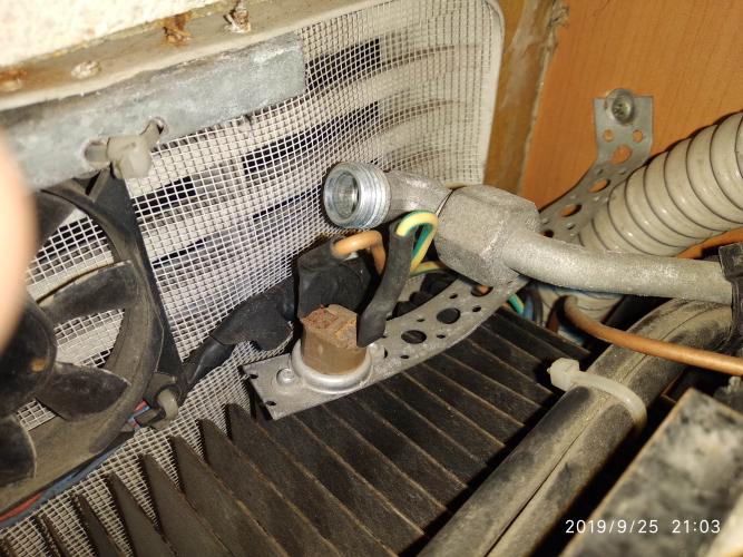

Grazie sei stato preziosissimo, l'ultima domanda che ti faccio è...considerato che per estrarlo non rimuovi il fornello, immagino che la connessione 12 volt sia quella in foto, sbaglio? Grazie di nuovo!

Inserito il 25/09/2019 alle: 21:15:13
Non pensò proprio, quella sembrerebbe essere il collegamento del termostato delle ventoline del frigo, che io non ho montato.

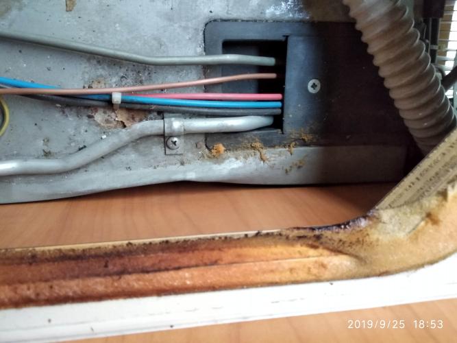

Inserito il 25/09/2019 alle: 21:20:58
Perfetto trovata, ti aggiornerò sull'esito dell'operazione, nel frattempo provando a spingere dalla grata inferiore la parete del frigo ancora nulla, mi sa che mi farò aiutare da qualcuno che tiri da dentro come hai consigliato. Grazie ancora e buona serata!

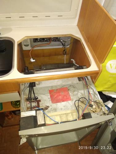

Inserito il 30/09/2019 alle: 23:23:12
Per quanto possa sembrare assurdo, la colpa del blocco del frigo era da imputarsi alle viti che tenevano su l'antina di chiusura del mobile a fianco, tolta l'antina rimosso il frigo! Grazie ancora a clacal per le dritte.
