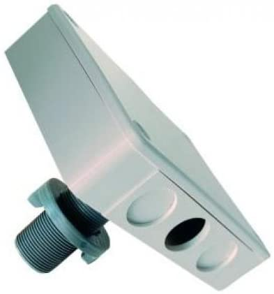

Consiglio: lascia perdere quelle ridicole coppette che poi nel tempo è il modo migliore per avere una bella infiltrazione. Prendi una scatola passacavi CBE KT5 che ha una ampia superficie di appoggio sul tetto , la incolli con il Sikaflex e all interno ha un dado per tenerla stretta, poi una volta che è incollata da li non passerà mai nulla. Calcola anche che con il tempo casomai ti potranno servire altri cavi e nella KT5 ci sono fino a 6 ingressi predisposti.

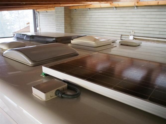

e qui installata sul mio camper:
non so che tipo di sika e stato usato perchè la ha installata il concessionario Hymer.
