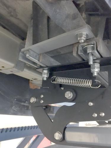

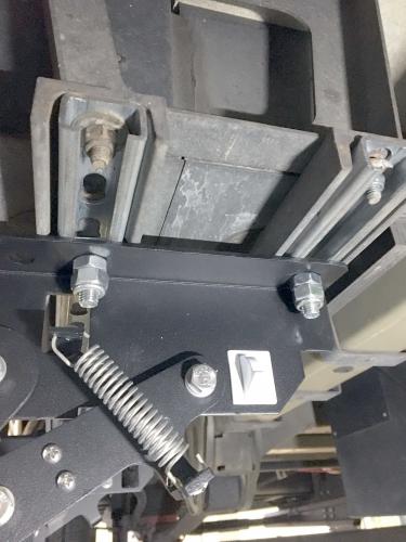

Io da qualche mese ho montato sul mio Laika il gradino Project 2000 da 440 e volutamente l'ho scelto non elettrico.
Comunque se il tuo problema è conoscere le dimensioni nel senso longitudinale ti spiego la soluzione che ho usato; ovviamente senza impegno considerando che sia io che mia moglie non siamo pesanti e quindi ci sorregge bene.

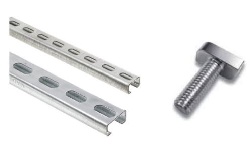

In pratica ho imbullonato al telaio del mezzo (all'interno di 2 staffe a U che ci sono di serie) il profilato che usano gli idraulici per staffare su muri o soffitti serie di tubi. Usando bulloni M 10 dedicati, prima di serrare puoi spostare il gradino e centrarlo come meglio credi, perché scorre all'interno del profilato.
Non so se mi sono spiegato, ma dalle foto si capisce meglio smiley

Anche nel caso di pesi massimi 4 bulloni M10 non hanno alcun problema.
Idem la guida a meno di non usarla come trampolino ...
L'idea mi sembra semplice ed ottima .
