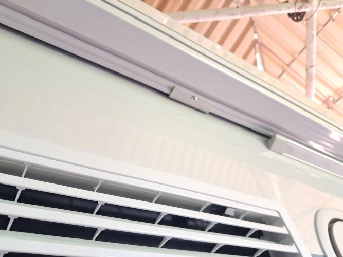

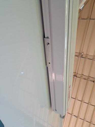

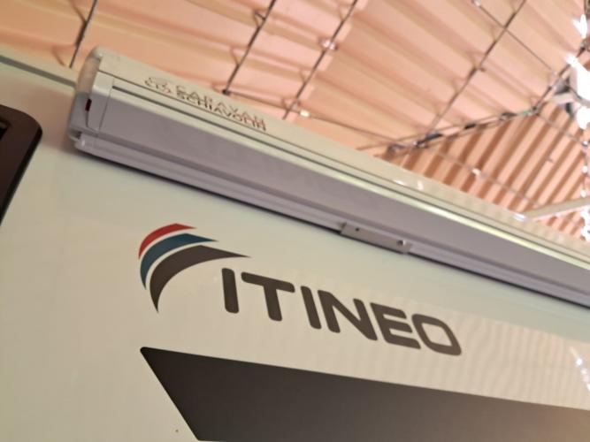

nel weekend abbiamo inaugurato il camper nuovo (MH itineo SBD700 di 699cm) che ha montato tendalino fiamma F45S di 400 cm.
Su strade veloci a 80km/h si sente un forte vibrazione che si ripercuote sulla parete, sembra essere una risonanza.
abbiamo controllato e protetto le due gambe del tendalino, il problema non sembra essere li'.
le frequenze sembrano abbastanza basse
qualcuno ha avuto esperienza simile?
Sospetto un problema di montaggio (sono state usate le tre staffe orignali fiamma) o di seraggio o comunque tra il cassonetto e la parete.
ho scritto al concessionario, speriamo mi rispondano a breve.

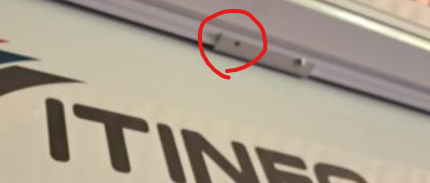

guardando le foto si vede che non hanno inserito tutte le viti nei rispettivi fori (almeno così pare) non vorrei che le vibrazioni generassereo eventuali rumori.
Quelle staffe solitamente sono fissate alla parete con fori passanti, basta controllare all'interno se sono state ben sarrate; ovviamente non troppo per non rovinare la parete.

si ho visto che hanno messo solo una vite, credo pero' che quelle servano solamente a non far scorrere in avanti il tendalino.
come dici, devo guardare quanto siano serrate quelle che tengono il tendalino attaccato alla parete del camper.

leggendo le istruzioni per il montaggio reperibili a questo link:
https://www.fiammaexpert.it/ima...
a pagina 10 si vede che non è stato montato correttamente: due delle staffe sono montate troppo lontane dalle estremità del tendalino che "sbacchetta" e va in risonanza con la parete

no, solitamente lo sanno installare, ma il posizionamento delle staffe è anche vincolato dalla disposizione interna del mezzo.
Potrebbero mai forare la parete di una doccia? Non credo...
Poi bisogna vedere come è installato...
Per le viti, UNA VITE, che in realtà è un rivetto non basta, metti che nel tempo un rivetto salti perdi il tendalino per strada...
