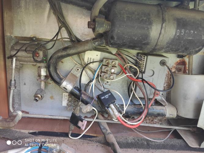

Inserito il 29/07/2020 alle: 23:07:01
Ok risolto Lo scrivo qui per chi eventualmente dovesse leggere in futuro. Si era danneggiato il fusibile rosa da 3 visibile in foto in basso al centro , ma l'ho capito solo perché non passava corrente e aprendolo, perché all'ispezione visiva sembrava ok, invece il filetto si era staccato dove non era visibile.
Ora tutto ok.
