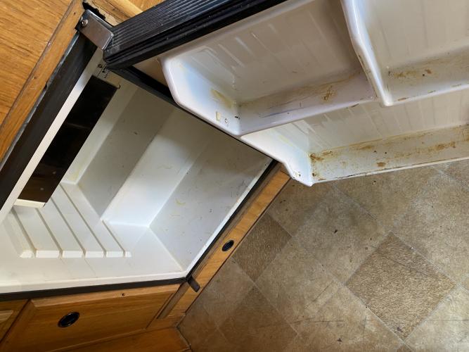

Salve nel camper mi sono ritrovato un vecchio frigo a compressore vitrifrigo, funziona bene, ma succhia sui 7 amper quando funziona… mi hanno dato all ‘ acquisto un trivalente, voi cosa fareste? Tenerlo oppure sostituirlo con il trivalente?
Per me i trivalenti sono degli accrocchi che sono stati quasi necessari fino a qualche anno fa, un retaggio del passato, quando produrre energia elettrica era complicato se si stava fermi, tra un pò con le batterie di adesso e il solare, spariranno
Il frigo a compressore è più semplice, soggetto meno a guasti, ha prestazioni superiori e nel funzionamento elettrico non mi sembra proprio che consumi di più
L'unico limite è dovuto alla sua alimentazione sempre elettrica e se stai fermo senza poterti collegare potresti avere qualche problema ma con un pannello solare da almeno 200W e in condizioni di irraggiameneto normale riesci ad andare avanti senza grossi problemi
se poi vai d'inverno in finlandia, il pannello non carica una s. ma non ti serve manco il frigorifero!
Quel Vitrifrigo sembra il mio che è uguale ma nuovo, non hanno cambiato molto l'estetica, giusto il pannello frontale, 50W?
Se è un 50W da fermo è sui 4A quando in moto, all'avvio un pò di più ma per mezzo secondo

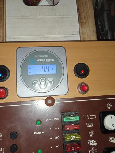

Purtroppo non ho guardato la potenza… ti faccio sapere, ho solo letto l’amperometro e segnava quasi 7ampere, che sono tantini, al momento ho trovato questa batteria su,che non è niente male, ma devo montare un bel pannello, mi avete convinto… lascio quello a compressore e mi vendo il trivalente:-)!!
Ps sto facendo bene?:-))62697BE2-CDE3-4CEC-B36F-B65CED21BAE9.jpeg

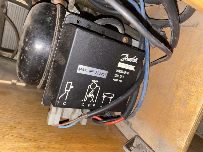

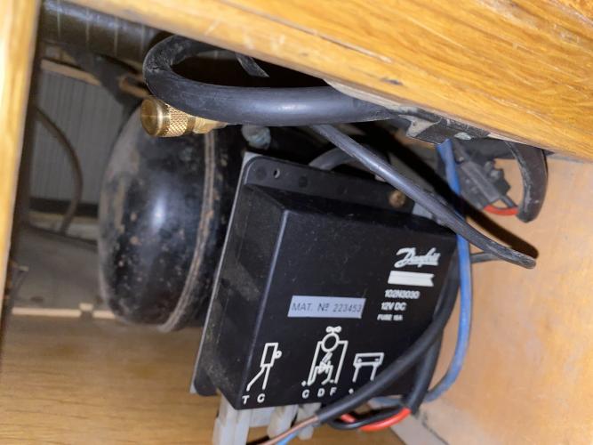

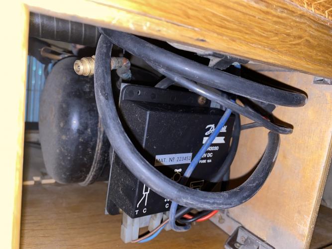

Grazie per il supporto, ho fatto foto al compressore,
ma non saprei da quanti watt è…FFE03F9A-235D-480E-9E30-76998B72BC16.jpegE3E326B1-B993-4A9C-A737-3F9F7488865E.jpeg

Quel compressore e simile a quello che avevo io danfoss degli anni 90 più o meno  consumava al massimo 45  50 w non ricordo bene.
Il problema era all'avviamento, voleva un buon impianto da 12 v senza cadute di tensione.
Controlla i cablaggi, le masse e una buona ventilazione.
mai avuto problemi neanche in turchia a 45 gradi.
Da dire che i più moderni danfoss o altri marchi derivati, consumano 35 w con la possibilità di regolare i giri motore in base alle necessità di raffreddamento.
Avevo conosciuto un vecchio frigorista nautico che con 2 compressori di quel tipo faceva funzionare le celle frigorifero dei pescherecci, per aumentare il rendimento usava anziché un radiatore con ventola  uno scambiatore immerso in acqua marina.
Modificato da archimede1 il 30/08/2022 alle 13:19:02

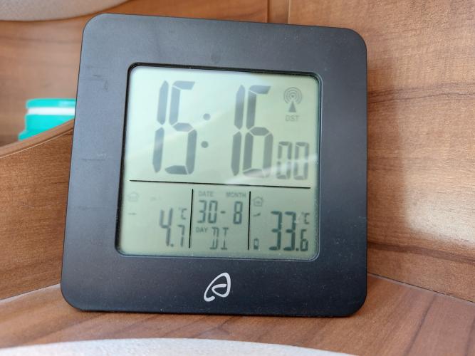

Oggi il camper è stato alcune ore al sole, proprio col lato frigo esposto a sud.
Temperatura in camper 33.6 ⁰C, temp. nel frigo 4.7
(Il termostato è settato a 3 scarso su 6)
L'Indel B Cruise 85 l "non fa miracoli", si è detto .. comunque se la cava benino

Riguardo le prestazioni io con le ventole ho prestazioni ottime fino a 31 gradi nel camper.
Avere 30 gradi in frigo come è stato detto, significa avere un problema..non è normale.
In congelatore invece riesce a mantenere -10 anche con 40 gradi all' ombra.
E a temperature intorno a 26 gradi ha -24 sul fondo del congelatore..e -18 se fa più caldo.
Mentre in frigo quando si superano 33 gradi in camper magari 12/13 gradi nel frigo.. temperature inadatte al pesce fresco, molluschi e pollo salvo poche ora...ma buone per qualsiasi altro cibo con un ricambio rapido e per mantenere l acqua fresca.
