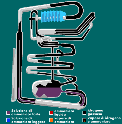

da fermo il mio frigorifero trivalente rinfresca ma non ghiaccia ciò sia a 220 che a gas. se faccio un percorso di almeno un' ora poi funziona con qualsiasi alimentazione. sapreste darmi una spiegazione,grazie

Potrebbe essersi... addormentato un po' il ciclo dell'ammoniaca.
Qualche frigo ha ricominciato a funzionare capovolgendolo (azione decisamente complessa da realizzare)... altri hanno rimesso giudizio semplicemente guidando col frigo acceso su curve prese a velocità "non proprio da lumaca".

Se il tuo frigo non è grande è fissato solo con viti smontarlo e capovolgerlro non è impossibile. Io l’ho fatto sul mio camper acquistato dopo 2 anni di immobilità ed adesso funziona benissimo. L’ho tenuto a testa in giù per 24 ore.

buongiorno, grazie per i suggerimenti, il mio frigo è un 150 litri comunque cercherò di fare quanto suggerito. grazie

Ciao,non e’difficile smontarlo ed estrarlo,oltre alle 4 viti che trovi nella battuta dell porta(frigo e freezer)dovrai staccare dietro il tubo del gas,mentre per i cablaggi sulla scheda se guardi bene solo 2 o 3 sono da staccare,al limite fai una foto,se invece hai il forno sopra il frigo,e’un po’piu complicato ma comunque fattibilissimoyes

buongiorno, grazie per il suggerimento. momentaneamente sono impossibilitato ad eseguire il lavoro causa influenza, no covid, appena potrò lo effettuerò, comunque grazie
