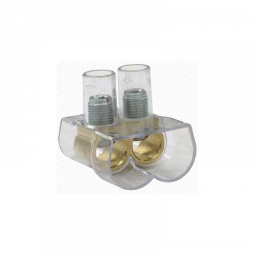

Puoi anche provare a staccare l’IManager e collegare i due positivi delle BS assieme, magari con un morsetto tipo questo
prova a tenerle così per qualche giorno e vedi quale tensione raggiungono e soprattutto, se si ricaricano correttamente
Se deciderai di rimontarlo allora dovrai giocoforza adeguare ad esso i vari caricatori e non mi sembra una cosa molto saggia, anche perché, in questo modo, i soldini spesi per l’elettronica dei dispositivi Victron vanno a farsi benedire poiché non riusciranno mai a comunicare direttamente con le batterie e di conseguenza ricaricarle nel modo giusto.
Ciro.
