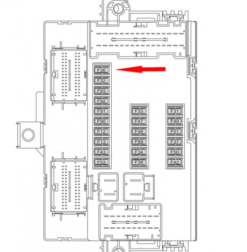

Qualcuno sa dov'è e qual'è il fusibile che alimenta la corrente che va all'autoradio?  Di punto in bianco mi è "morta" l'autoradio comprata solo qualche mese da... e vorrei escludere che si tratti del fusibile.  So che ci sono diverse scatole fusibili sul nuovo Ducato... e sul manuale non ho trovato nulla. Sempre che non mi sia sfuggita la parte apposita.

Se l'autoradio è aftermarket forse ha un fusibile sul retro, probabile sia saltato quello per primo.

Quei fusibili sono nell'abitacolo, in corrispondenza del ginocchio sinistro del guidatore. Se vuoi trovare subiti quello giusto guarda il libretto uso e manutenzione, verso la fine trovi tutti i fusibili, funzione, posizione e valore.

Da uso e manutenzione è F36 da 10A (rosso)
