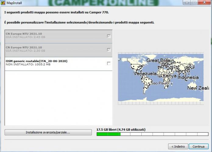

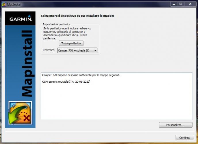

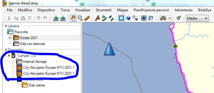

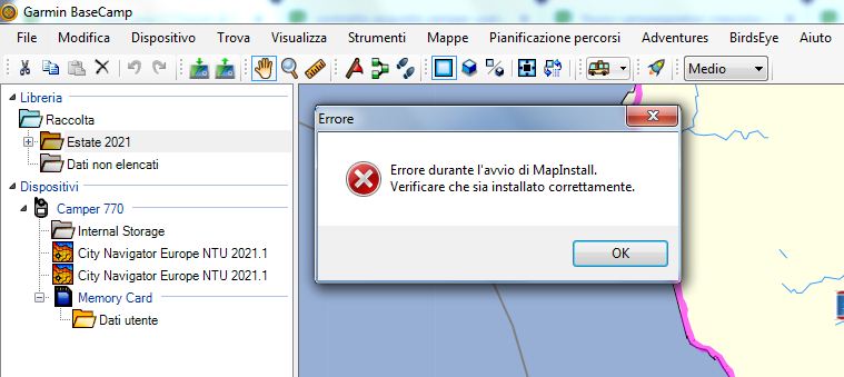

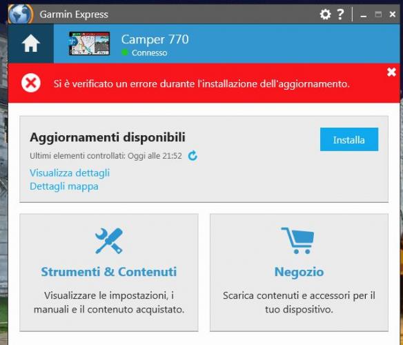

Allego qualche foto dei"problemi".
Installazione Mappa con Express:
Doppia Mappa installata su memoria interna:
una è la gmapprom.img;
l'altra invece la d62XXXXXa.img
Errore di MapInstall lanciato da BaseCamp:
Se invece lancio direttamente MapInstall.exe funziona tutto:
Anche da qui si vede che nella memoria interna ci sono 2 mappe. Inoltre non mi è possibile scegliere la SD come memoria di archiviazione.
