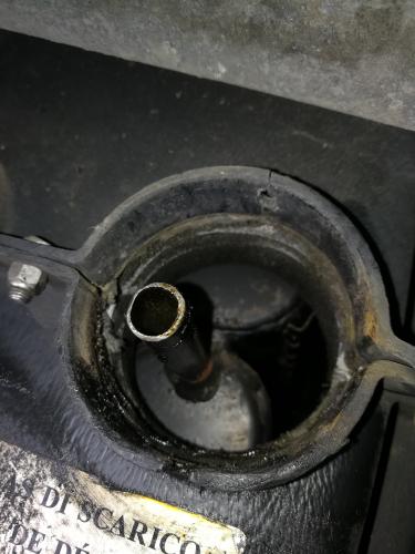

- sul manuale di montaggio c'è scritto espressamente che il tubo che porta via i fumi non deve avere un diametro minore di 50 mm ...ma perché visto che la marmitta vera e propria del motorino è all'interno del guscio ? Allego foto del foro dove si vede il tubino (10 mm )dello scarico. Se fossi sicuro di non fare danni al funzionamento lo farei più sottile di diametro.
- quanti dB riuscirò ad abbattere considerando un silenziatore lungo 500mm ? Ho un fonometro..e ho misurato in prossimità dello scarico attuale 68 dB...
