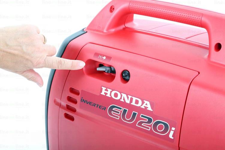

Buonasera, ho appena acquistato un generatore Honda Eu20i e ho dei dubbi sul funzionamento della levetta dell'aria.
Ad esempio: per metterlo in moto a motore freddo la levetta deve essere posizionata verso destra? E dopo che si è riscaldato spostarlo verso sinistra e lasciarlo così per tutta la durata del suo funzionamento?
Chiedo qui sul forum perché anche alla Honda non mi hanno saputo rispondere anche perché non è chiaro dalle immagini nelle istruzioni.
Cerco l'aiuto di chi ne è in possesso.
Grazie mille, Lello.

Buonasera, ho appena acquistato un generatore Honda Eu20i e ho dei dubbi sul funzionamento della levetta dell'aria. Ad esempio: per metterlo in moto a motore freddo la levetta deve essere posizionata verso destra? E
dopo che si è riscaldato spostarlo verso sinistra e lasciarlo così per tutta la durata del suo funzionamento? Chiedo qui sul forum perché anche alla Honda non mi hanno saputo rispondere anche perché non è chiaro dalle immagini nelle istruzioni. Cerco l'aiuto di chi ne è in possesso. Grazie mille, Lello.
Sembra che a destra si tira l'aria è dopo 30 secondi si passa a sinistra con aria più chiusa.
se il contrario si fa molta fatica ad accendere ma non succede nulla.

Sembra che a destra si tira l'aria è dopo 30 secondi si passa a sinistra con aria più chiusa. se il contrario si fa molta fatica ad accendere ma non succede nulla.
esatto...verso la freccia...aria tirata...
...e appena va in moto togli l'aria...
Ciao Lello.
Accidenti che preparazione il rivenditore Hondasurprisewink.
Confermo: all' avviamento, levetta verso destra (freccia) a motore freddo, anche d' estate.
Pochi secondi e poi levetta a sinistra.
Se tende a spegnersi. ancora levetta a destra, finche' non si stabilizza (in genere non e' necessario).
Non insistere con la freccia a destra, perche' potrebbe ingolfarsi e poi e' difficile rimetterlo in moto.
Ho il fratello minore (EU10i), uguale in tutto e per tutto, a parte la potenza: macchine eccezionali, nessun confronto possibile per silenziosita' e facilita' di avviamento.

dalle immagini , sinistra condotto aria chiuso ( avviamento ) spostando la levetta verso destra si dovrebbe aprire il condotto ( funzionamento a caldo )
Ciao Heckor2
Non capisco che ragionamento hai fattowink.
Confermo levetta verso sinistra, funzionamento normale.
Levetta verso destra, solo avviamento.

infatti sono stato alla honda per la prima messa in moto quando la levetta era rivolta verso destra andava in moto poi ho portato con me un phon da 1000watt appena lo accendevo il generatore si spegneva se invece la levetta la rivoltavo verso sinistra funzionava bene deduco che questo sia il regolare funzionamento della levetta , Ho voluto sincerarmi con voi per il corretto funzionamento ripeto che neanche alla honda con il libretto di istruzioni avanti abbiamo capito granchè, Vi ringrazio comunque dell'aiuto se avete altri suggerimenti ben vengano .
Questo acquisto  l ho fatto dopo anni di indecisione vorrei utilizzarlo al meglio grazie ancora.
la rivoltavo verso sinistra funzionava bene deduco che questo sia il regolare funzionamento della levetta , Ho voluto sincerarmi con voi per il corretto funzionamento ripeto che neanche alla honda con il libretto di istruzioni avanti abbiamo capito granchè, Vi ringrazio comunque dell'aiuto se avete altri suggerimenti ben vengano . Questo acquisto  l ho fatto dopo anni di indecisione vorrei utilizzarlo al meglio grazie ancora.
