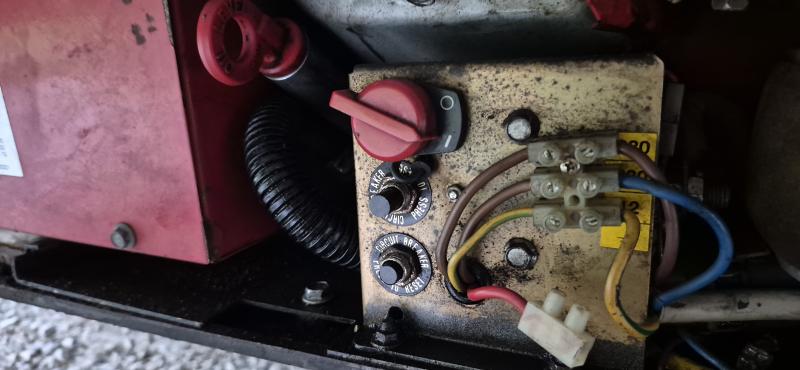

20250703_205843.jpgBuongiorno a tutti,  ho un problema con il generatore , improvvisamente per continuando a funzionare  non produceva la 220 v.
Ho aperto il  coperchio di protezione e mi sono accorto che era scattato il primo dei 2 pulsanti neri sotto al selettore rosso.
Premendo il pulsante,  tutto funziona di nuovo.
Cosa può essere successo?
Forse il grande caldo di questi giorni? Io lo uso x il climatizzatore in cellula.

direi che è una protezione termica sull'alimentazione che può saltare per un assorbimento troppo alto o anche perchè la zona si è scaldata troppo...
Se ora rifunziona tutto direi che non c'è alcun problema.
PS: avevi collegato altro oltre al clima?

Per la sostituzione dell'olio,alla dx del quadruccio in foto con i 2 magnetotermici(uno protegge l'uscita del 12v mentre l'altro è per il 220v)in basso trovi un tubo in gomma tappato.
Togli il tappo e scarichi l'olio,io uso il 10/40,tutto molto semplice
