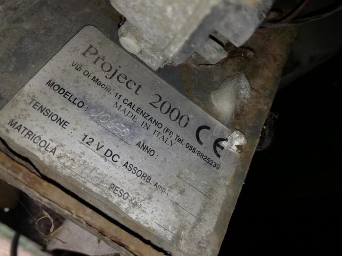

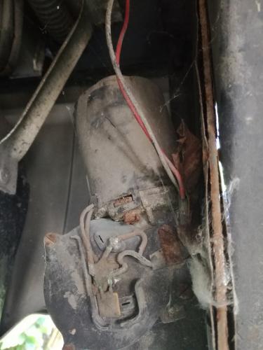

Ciao a tutti,
come si evince dal titolo, ho un problemino con il gradino. Si apre correttamente ma nel richiudersi si blocca parecchie volte. Se lo si aiuta con il piede il gradino si richiude bloccandosi molte meno volte, sembra proprio stanco... ho paura che mi stia per abbandonare.
Ho provato a contattare la Project2000 ma per ora attendo ancora la risposta. Il motorino sembra il modello 10650 ed è del 2000, quindi ha anche la sua bella età.
Su internet ho visto che un gradino nuovo a 2 pioli costa sui 300/400 euro e non è proprio il caso. Su internet non si trova il motorino. Qualcuno ha risolto facendolo riparare/rigenerare? magari ha le spazzole consumate?
Un motorino alzacristalli per auto ha piu o meno la stessa fisionomia e dimensioni. C'è qualcuno che l'ha sostituito con un motore diverso? Grazie anticipatamente

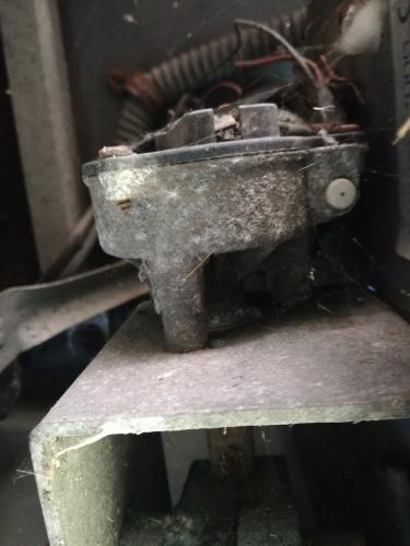

Buongiorno, possiedo un Icaro S7 Mobilvetta. Volevo sapere se il modello del motorino dei gradini postato in questo articola è lo stesso del mio. Ho problemi a far salire la scaletta. Dopo aver fatto pulire e lubrificare il tutto da service della zona ho deciso che è ora di sostituirlo. Il Service mi ha detto che è lo stesso del Laika ma non conosco neppure quello.
Vi ringrazio
AndreaCas
Motore 71
Motore 71
20/06/2015 1165
Inserito il 27/10/2021 alle: 06:31:35
In risposta al messaggio di AndreaCas del 25/10/2021 alle 15:49:18
il tutto da service della zona ho deciso che è ora di sostituirlo. Il Service mi ha detto che è lo stesso del Laika ma non conosco neppure quello. Vi ringrazio
Potrebbe essere un ingranaggio dell'accoppiamento motorino scalino rovinato, I ricambi si dovrebbero trovare. Io ho sistemato il mio gradino Mapa con 60 euro e l'aiuto di un amico. Ho trovato i ricambi in internet. Basta digitare ricambi gradino project 2000 trovi tutto dal motore riduttore completo al solo riduttore e spendi molto meno. Lo smonti e vedi dove è il danno.

La lubrificazione degli organi di movimento è importante, il tuo problema è però un altro.
all'interno della centralina ce un dispositivo a forma di funghetto che taglia corrente..una sorta di fusibile,  o lo sostituisci o fai come me,dissaldato dai contatti scheda,messo due cavi e un portafusibile esterno stagno con fusibile da 5A .Mai più avuto un problema
