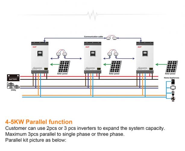

Su questo si vede chiaramente il concetto Tile Grid, il Polacco non mi ha più risposto, chiaro che è solo un rivenditore di prodotti cinesi, dovrà avere la risposta dalla casa costruttrice, ma mi sembra un po' incompetente.
Mi hanno risposto ora, non può essere connesso nemmeno alla rete, cosa anche se singolo, molto comoda:
Hello,
Thank you for your message.
Unfortunately our inverters do not have that function. I'm sorry for the inconvenience.
Kind regards,
Kate Brown
L'altro link del manuale Spagnolo è un rivenditore di li, cercherò l'azienda produttrice.
https://it.aliexpress.com/item/...
Sembra ci voglia il cavo Communication cable per sincronizzarli.
