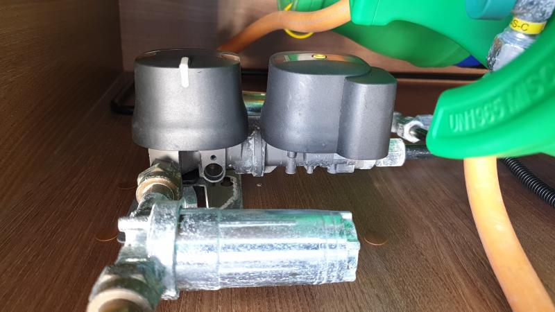

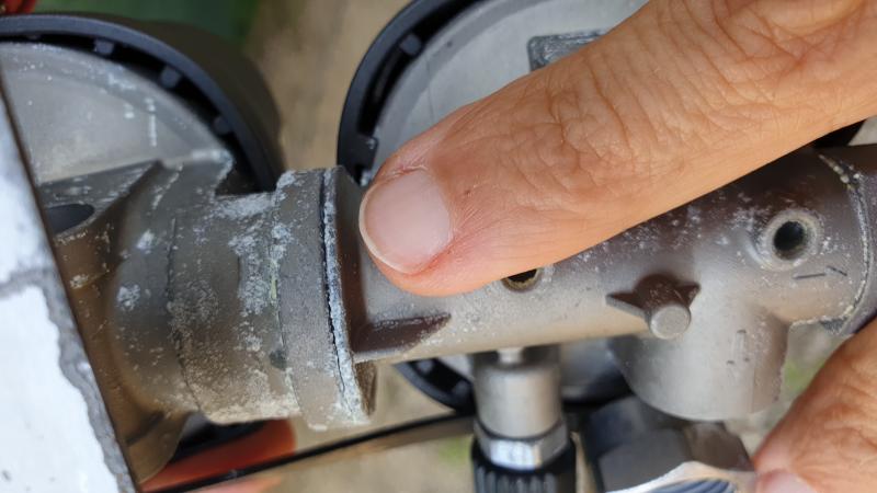

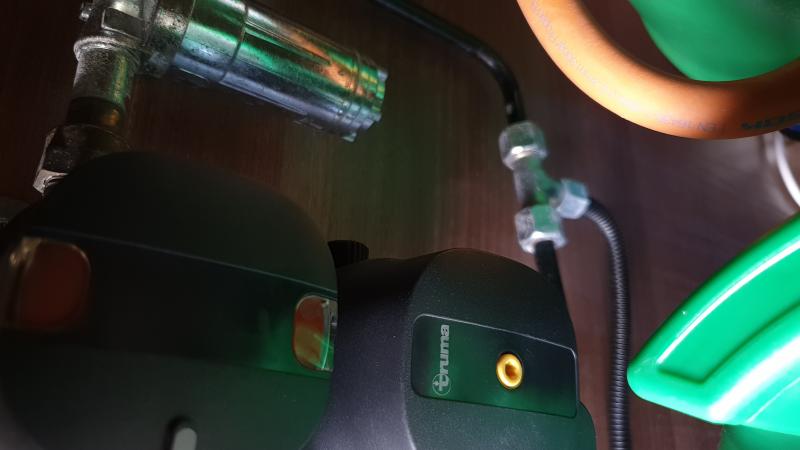

Buongiorno a tutti gli amici del forum, anche io sto "litigando" con il Duocontrol CS che ho fatto montare dal concessionario al momento dell'acquisto compresi i filtri dal momento che Truma sembra non riconoscere difetti in garanzia se non presenti, A parte la necessità di un cambio in garanzia di tutto il dispositivo Duocontrol a distanza di pochi mesi (era quello interamente in metallo e non commutava a fine della prima bombola) con quello nuovo  che ha le due parti in plastica nere, ho notato ad ogni apertura del vano bombole sempre un po' di odore di GPL. Segnalata la cosa alla concessionaria, mi è stato detto che non c'erano perdite e che era tutto a posto e che probabilmente erano le bombole che in prossimità dei rubinetti, avevano gli stessi sporchi del fatidico olio melmoso, molto puzzolente. Ora a distanza di qualche mese (e purtroppo la garanzia ora è scaduta) ho trovato nel vano bombole ogni parte in metallo completamente ossidata , udite udite, una perdita di GPL dal regolatore Duocontrol. E' capitato a nessuno di voi questa strana ossidazione? Forse la perdita di parte del GPL e/o olio? Ho aperto i filtri ma sono tutti abbastanza puliti.
Inserisco qualche foto (ma come si fa ad inserirle al dritto? :-) )
Inserito il 29/07/2021 alle: 09:13:10
In risposta al messaggio di meda del 29/07/2021 alle 08:52:51
Buongiorno a tutti gli amici del forum, anche io sto litigando con il Duocontrol CS che ho fatto montare dal concessionario al momento dell'acquisto compresi i filtri dal momento che Truma sembra non riconoscere difetti in
garanzia se non presenti, A parte la necessità di un cambio in garanzia di tutto il dispositivo Duocontrol a distanza di pochi mesi (era quello interamente in metallo e non commutava a fine della prima bombola) con quello nuovo  che ha le due parti in plastica nere, ho notato ad ogni apertura del vano bombole sempre un po' di odore di GPL. Segnalata la cosa alla concessionaria, mi è stato detto che non c'erano perdite e che era tutto a posto e che probabilmente erano le bombole che in prossimità dei rubinetti, avevano gli stessi sporchi del fatidico olio melmoso, molto puzzolente. Ora a distanza di qualche mese (e purtroppo la garanzia ora è scaduta) ho trovato nel vano bombole ogni parte in metallo completamente ossidata , udite udite, una perdita di GPL dal regolatore Duocontrol. E' capitato a nessuno di voi questa strana ossidazione? Forse la perdita di parte del GPL e/o olio? Ho aperto i filtri ma sono tutti abbastanza puliti. Inserisco qualche foto (ma come si fa ad inserirle al dritto? :-) )
Cristalli da ossidazione di alluminio in presenza di salmastro,

mi preoccupa quell'ossido sui dispositivi e sulla componentistica gas nel vano bombole , solitamente succede quando si rimessa in zone di mare con umidità salmastra , anche la loro pulizia con prodotti non idonei e corrosivi crea ossido , oppure qualche barattolo - bottiglia o flacone contenenti prodotti corrosivi non chiusi ermeticamente , il gpl sia liquido che gassoso  compreso l'odorante aggiunto non sono corrosivi

Si volevo proprio escludere che fosse qualche cosa dovuto al GPL. Eppure nel gavone bombole non c'è altro a parte il kit delle forature. Ho pulito tutti i metalli con prodotto tipo Sidol ma comunque sono irrecuperabili almeno nell'aspetto; ora sostituirò il duocontrol perchè perde e non si capisce la causa. Poi lo terrò sotto osservazione.
il Sidol sull'alluminio non trattato ti consiglio di non utilizzarlo , anche il kit forature ti consiglio di non metterlo nel vano bombole perchè non vorrei che qualche suo componente se disperso in aria potrebbe corrodere , per la presunta perdita sul dispositivo duocontrol se gode di garanzia produttore ti verrà sostituito ma devi avere regolare scontrino o fattura del prodotto e sua posa , in questo caso pagherai solo la posa  chiaramente se fuori garanzia il costo del prodotto sarà a tuo carico

Grazie Mario, per il momento ho pulito solo le parti lucide di ottone e dei filtri/rtaccordi. Il corpo del duocontrol l'ho lasciato così com'è in attesa di una verifica di Truma dal momento che la perdità di GPL dal corpo regolatore/scambiatore poteva avere gravi conseguenze. Farò tesoro del tuo suggerimento per togliere qualsiasi altra sostanza dal vano bombole, come il kit con la sua bomboletta.
Inserito il 29/07/2021 alle: 15:49:20
Il salmastro è presente non solo al mare, anche di inverno sulle strade, quando viene sparso il sale come antighiaccio,
i vani bombola sono aperti in basso e a volte posizionati vicini ai passaruota, per cui...
