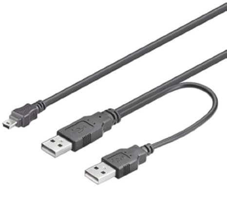

inoltre spesso non erogano abbastanza corrente per alimentare un hd superiore a 500 giga (o come il mio lo fa solo su di una delle porte usb .. ne ha tre ) ---> soluzione cavo a Y a mero titolo di esempio :

Se invece non viene riconosciuto e al contempo senti un rumore cadenzato tipo tic... tic... tic... allora non riesce ad alimentarlo. Hai solo una soluzione, compri un
cavo ad Y
 con cui gli darai alimentazione aggiuntiva tramite usb.
