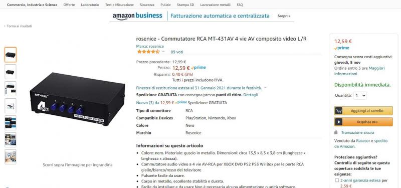

Se il tuo monitor ha un solo ingresso video puoi usare un commutatore RCA che ti risolve il problema di visione.
Tipo questo:
LINK
