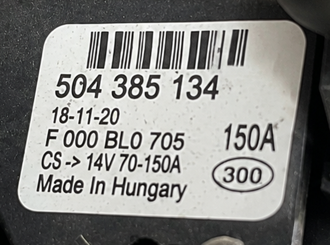

Buongiorno,
Ho una mezza idea di installare le litio, sto raccogliendo i parametri,
quella sotto è l'etichetta del mio alternatore, 150A mi sembra buono
ma sono a chiedere se questo alternatore sia smart o meno
ringrazio anticipatamente
un saluto

Buongiorno,  Ho una mezza idea di installare le litio, sto raccogliendo i parametri, quella sotto è l'etichetta del mio alternatore, 150A mi sembra buono ma sono a chiedere se questo alternatore sia smart o meno ringrazio anticipatamente un saluto
a mio parere è smart, ma fai prima a controllare con il tester la tensione sulla BM a motore acceso, la quale se la batteria è carica NON sarà 14V ma meno.
Puoi anche capirlo dal tipo di EURO o anno del tuo mezzo.
La misurazione con il tester da certezze però
È un buon alternatore Bosch e non è smart l'ho uguale montato sul mio ducato 3000. Del 2011
L'AI dice che è tradizionale, cmq non sarebbe un problema perché monterai un DC-DC se non lo hai già.

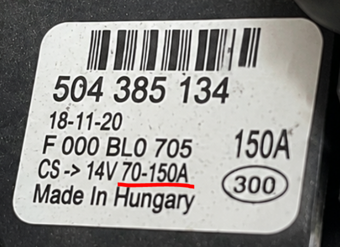

ciò che mi fa propendere per essere smart è questa sigla, la quale a quanto ne so io, avendo i due valori e non uno fisso è smart.
comunque vada visti i continui cambiamenti in materia è sempre meglio controllare

ciò che mi fa propendere per essere smart è questa sigla, la quale a quanto ne so io, avendo i due valori e non uno fisso è smart. comunque vada visti i continui cambiamenti in materia è sempre meglio controllare
L'alternatore smart, da quanto ho visto, nei momenti che carica da alla BM circa 14,5v ma quando stacca non da nulla, e quindi sulla BM si legeg i circa 12,8 della batteria carica.
Ma installando una Litio serve comunque un DcDc anche se l alternatore non è smart, e quindi all atto pratico non cambia niente.
Quando il Dc-Dc (attivato tramite D+) si attiva, scarica la BM mandando corrente alla BS, e quindi la BM tende a scaricarsi e quindi l alternatore smart rimane sempre attivo per mantenere la BM carica. Scritto un pò alla buona, ma piu o meno dovrebbe essere così.
Se il mezzo è EU6 dovrebbe avere l alternatore smart e potrebbe/dovrebbe anche gia avere un DcDc di serie installato dall allestitore, perchè con alternatore smart non si carica neppure la AGM se non c'è un Dc-Dc.

L'alternatore smart, da quanto ho visto, nei momenti che carica da alla BM circa 14,5v ma quando stacca non da nulla, e quindi sulla BM si legeg i circa 12,8 della batteria carica. Ma installando una Litio serve comunque
un DcDc anche se l alternatore non è smart, e quindi all atto pratico non cambia niente. Quando il Dc-Dc (attivato tramite D+) si attiva, scarica la BM mandando corrente alla BS, e quindi la BM tende a scaricarsi e quindi l alternatore smart rimane sempre attivo per mantenere la BM carica. Scritto un pò alla buona, ma piu o meno dovrebbe essere così. Se il mezzo è EU6 dovrebbe avere l alternatore smart e potrebbe/dovrebbe anche gia avere un DcDc di serie installato dall allestitore, perchè con alternatore smart non si carica neppure la AGM se non c'è un Dc-Dc.
confermo il tuo scritto, ma qui chiedono semplicemente se quell'alternatore è smart o no.
Considerando il macello che c'è stato nel momento del cambio da normale a smart, complice anche l'allenstimento dei mezzi i quali magari stanno mesi in parcheggio prima di essere assemblati non è proprio semplice capire che tipo di alternatore è montato sul mezzo dell'anno ecc. ecc. per questo suggerisco la verifica con il tester che di sicuro se ben fatta è l'unica che da esito certo.
Gli alternatori smart si sono iniziati a montare già dalle versioni euro 5 e in alcuni casi anche prima.
Nello specificio, il codice in oggetto è dotato di connettore doppio PIN, (L, DFM ) che stanno ad indicare: L= spia, DFM= dialogo con centralina

Ringrazio tutti per le risposte, preciso che si tratta di un ducato 2.3 del 2019 euro 6B, non ho ancora provato con il tester, ma da quanto si legge gli euro 6 dovrebbero avere lo smart, pur cercando con il codice Bosch non
viene specificato, o almeno io non lo capisco. @ IZ4DJI di elettricita ci capisco poco; dici che dovrebbe già avere ub DC-DC per caricare le AGM, come lo posso riconoscere? vedo un apparecchio sotto il sedile, immagino sia un carica batterie, potrebbe essere anche dc-dc?
essendo del 2019 euro 6, direi che è quasi certo come la morte che quell'alternatore è smart...
Ma come ho detto, data la complessità della situazione è sempre bene controllare.
Dovresti già avere il dc-dc montato dall'allestitore del camper non da Fiat...
Trovarlo è relativamente semplice... segui il cavo del positivo che arriva sulla BS, dalla BS a ritroso, dovresti trovare una "scatola" quello potrebbe essere il dc-dc, oppure la classica centralina di distribizione CBE; in quest'ultimo caso continua a seguire il cavo e arriverai al dc-dc.
