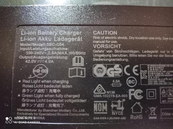

IMG_20210107_201929.jpgBuonasera a tutti, sono un neo possessore di un van usato, queste sono le caratteristiche del caricabatteria della mia ebike. La ricarica dura mediamente 2/3 per ricaricare la batteria da 700 wh.
Se volessi ricaricare con un inverter che potenza dovrebbe avere ? Secondo un mio calcolo potrebbe bastare anche da 600 w è corretto ?
Grazie a tutti per i consigli

Anche secondo me un 600W dovrebbe essere sufficente, ma penso che quei 2,5A max il caricabatteria non li assorbirà mai mella carica della ebike, perchè l uscita è 42v 4A cioè 168W  e quindi anche mettendoci una perdita, non penso che in ingresso richieda piu di 200-250W effettivamente.  Potrebbe quindi anche bastare un inverter da 300W , ma per essere tranquilli, meglio 600W piu che altro per reggere eventuale spunto.
Ti conviene cercare un inverter di ottima marca (Dometic, Uflex, Victor Energy etc...) e che abbia anche la accensione remota, così installi l inverter accanto alla BS ovunque essa sia, porti un cavo 200 e presa in dinette e un altra nel garage, dove è piu pratico caricare la batteria della ebike senza averla tra le scatole.  Se poi l inverter ha anche il circuito di priorità, sulle prese collegate all inverter , se sei in campeggio, a inverter spento hai la tensione di rete.
Io ho fatto così.

numericamente parlando sì, ma ti sconsiglio di acquistarlo di quella potenza.
2.5A a 240V sono esattamente 600W, troppo al limite.
Poi è altrettanto vero che quei 2,5A sono previsti in caso di massima erogazione, ma qualora dovesse capitare potrebbe essere possibile un mancato funzionamento.
E' altrettanto vero che se compri un prodotto di qualità, è molto più facile che la potenza dichiarata sia quella che realmente viene erogata, ma non si può mai dire...
In parole povere, significa che dovrai stare su un qualcosa attorno ai 1000W; o almeno, IO non starei sotto a questa potenza per non avere sorprese in tutti i sensi.
NB: se il produttore del caricabatterie come dato di INPUT richiede da 100 a 240V e 2.5A qualche motivo per farlo lo avrà, indipendentemente dalla potenza di uscita.

I 2.5A max sono a 100V quindi 250 VA che corrispondono aila resa in uscita ai 168W

Mi sembra che sia un C.B Specialized, io con lo stesso C.B ma batteria da 504, con un inverter  Victron Phoenix  375  ce la fa  senza problemi.

Si esatto è una Specialized, ma io ho la batteria da 700, ma non credo che cambi molto, forse solo il tempo di ricarica.
Stavo guardando per uno da 600 w della Dometic ( come suggeritomi )
